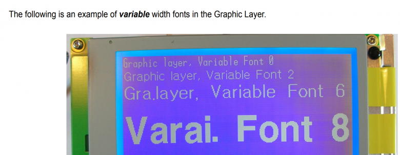

Хе-хе... я думал страшное позади... ан нет. Все команды выполняются , но встала проблема с выводом шрифта ...
Включаю графический экран:
Затем выставляю тип и размер шрифта :
Чтобы получить вот такой :

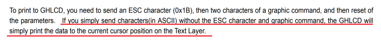

НО : возвращаясь к ранее написанному в мануале.
А Ардуинка шлёт именно ASCII ... И как теперь засылать символы в графическом режиме, ХЗ ? В мануале ни слова... Ужо по всякому перепробовал....

Проблема не в этом, если я правильно понимаю, то если перед засылкой самого символа нет байта ESC и двух байтов графической команды, то контроллер их  шлёт ТОЛЬКО на текстовый экран, то есть маленьким неизменяемым шрифтом...  Вот мне и кажется , что в мануале не указаны эти два магических байта... Или я неправильно понимаю и должны засылаться символы именно в графическом формате ? Хотя там написано, что на графическом экране могут использоваться все 4 типа шрифтов и размеров...

Проблема не в этом, если я правильно понимаю, то если перед засылкой самого символа нет байта ESC и двух байтов графической команды, то контроллер их  шлёт ТОЛЬКО на текстовый экран...
Интересно, это какая же религия не позволяет "заслать" ESC перед командой?

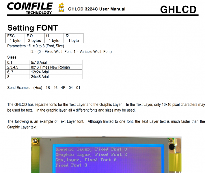

 Сейчас встала другая проблемка... Если я объявлял и засылал команды в таком виде :
uint8_t SetFont[] = {0x1B,0x46,0x4F,0x08,0x01};
void setup(){
  Serial.write(SetFont, sizeof(SetFont));
, то как быть в случае с текстовым символом ? Засылать код символа ?

Я не понимаю когда троллят. Вдруг и правда дурак? Ты понимаешь, что {0x31,0x32,0x33,0x00}  и "123"  одно и тоже полностью? Или это клоунада? и {0x61,0x62,0x63,0} и "abc" ты поверишь? - тоже одно и тоже, сорри за каламбур. И для чего я нули в конце обоих массивов написал тоже не знаешь?
Unikus пишет:
да как хотите, хотите сам символ, хотите его код в десятичном, шестнадцатиричном, восьмеричном или двоичном формате - контроллеру до лампочки.
Похоже вы самых базовых понятий программирования не знаете. Может какую-то книжку почитать про биты и байты7
