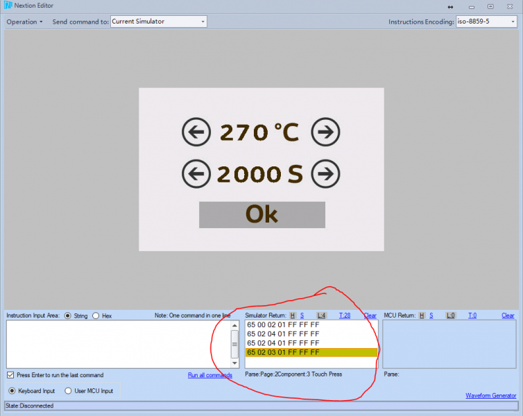

При этом данные на экран отправляются. Т.е. подключено все верно. Сама прошивка экрана тоже должна быть исправной. В симуляторе все работает и данные отправляются.
Порт тоже работает и другие данные от ардуины приходят. Что не так? Прошу помочь.

В свое время почему то тоже конструкция с message не хотела работать. Я пошёл другим путем - при нажатии кнопки меняется её составляющая var которая по умолчанию стоит 0, например кнопка b1 (её имя в едиторе). Я использовал функцию считывания переменной setComponenVariable("b1") и смотрел не равна ли она нулю. Точно не помню, но по моему все точно описал, все работала. Причину почему не работает listen корректно я так и не выяснил
