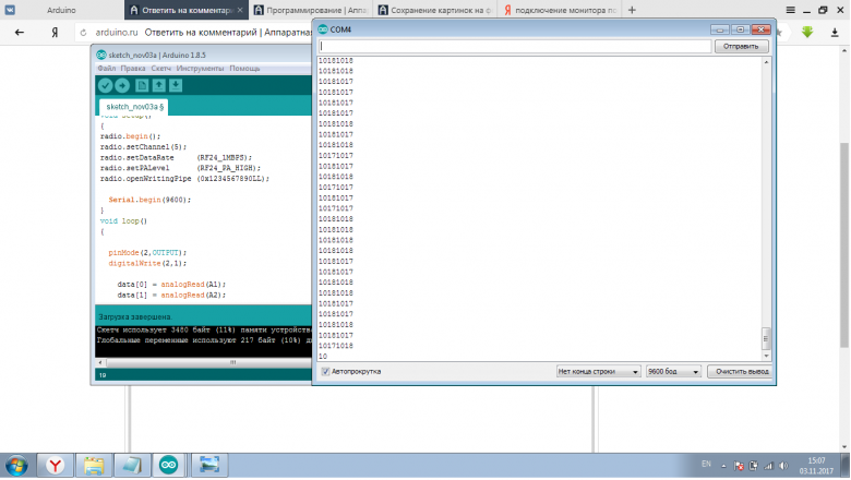

Penni
Penni аватар
Зарегистрирован: 18.01.2015
Так вы локализуйте ошибку. Что не работает именно? Связи нет или данные не так передаются, или они не так разбираются или в буфере не то что ожидаете. Это же элементарно проверить чтобы не гадать на кофейной гуще.
КонстантинБ
Зарегистрирован: 02.11.2017
Penni я не на столько разбираюсь :) Вот подключил монитор порта, три строчки данных и остановка, хотя должны бежать безконечно.
КонстантинБ
Penni, исправил, бегут данные, на джойстик реагируют.
kasper007
Зарегистрирован: 23.05.2016
Автор, зачем передатчик сыпет данные non стопом. Отправляйте данные, если изменились значения data[0], data[1]
КонстантинБ пишет:
ну отлично. Вот вы в передатчике вывод в сериал добавили - и сразу отловили несколько ошибок. - продолжайте. Теперь точно так же в приемнике. Принимает ли он что-либо?
kasper007
Нет, нет, давайте все же еще посмотрим на передатчик. Автор, поясните зачем две эти строчки крутятся в loop.
pinMode(2,OUTPUT);
digitalWrite(2,1);
Это очень важно в рамках понимания программы. Этих строчек нет в том месте, откуда вы скопировали код. Т.е. вы вписали их намеренно.
КонстантинБ
Все заработало. Ура.
Данные принимаются, в мониторе порта на джойстик реагирует.
Всем спасибо!
КонстантинБ
kasper007 подаю на пин 5в и с него питаю джойстик.
Ну я вас понял, эти данные никогда не меняются, их надо в сетап перенести, спасибо :)
Над нон стоп передачей работаю :) спасибо.
Посмотрите еще пожалуйста на приемник.
