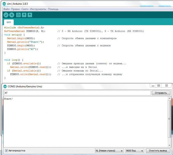

Kurt86
Зарегистрирован: 29.12.2017
Всем доброго времени суток. Пришла с али посылка Arduino UNO R3 и SIM800L . Не могу законектить SIM800. Присоединил по классической схеме (фото). Загрузил скетч
#include <SoftwareSerial.h>
SoftwareSerial SIM800(8, 9);        // 8 - RX Arduino (TX SIM800L), 9 - TX Arduino (RX SIM800L)
  Serial.begin(9600);               // Скорость обмена данными с компьютером
  Serial.println("Start!");
  SIM800.begin(9600);               // Скорость обмена данными с модемом
  SIM800.println("AT");
  if (SIM800.available())           // Ожидаем прихода данных (ответа) от модема...
    Serial.write(SIM800.read());    // ...и выводим их в Serial
  if (Serial.available())           // Ожидаем команды по Serial...
    SIM800.write(Serial.read());    // ...и отправляем полученную команду модему
В мониторе порта только Start! и тишина. Почитал на форуме, что скорость самого модуля может быть другой, залил

andycat
andycat аватар
Зарегистрирован: 07.09.2017
для начала скорость попробуйте уменьшить до 9600 в SoftwareSerial
первыми командами рекомендуется AT в течении 3 секунд чтоб модуль скорость подхватил
а потом уже работать
и код нормально оформите

изначально попробовал код, приведенный на этом форуме, как раз со скоростью 9600
но эффекта повторюсь не было, в мониторе порта тишина.

Kurt86
Заметил еще один нюанс. При отправке команды в порт, сама команда тоже не появляется в строчке после старт, как будто уходит вникуда. Может дело вовсе не с модемом?
