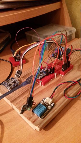

Здравствуйте, уважаемые форумчане!
Нужна Ваша помощь.. Задам свой вопрос здесь, поскольку тема подходит по смыслу =)
Вобщем идея следующая - на даче есть освещение забора и двора. Нужно ежедневно автоматически включать освещение забора когда стемнеет и выключать его на рассвете, а освещение двора включать/отключать пультом 433МГц.
Посчитав, что для этой цели Arduino Nano - за глаза, и прикрутив к нему модуль реального времени, радиоприемник и двуканальное реле получил следующий тестовый стенд:
(датчик влажности и температуры тут лишний)
Обладая весьма скромным опытом написания софта для ардуинки, и используя подходящие исходники из сети получил 2 скетча, в принципе делающие то что нужно:
1) Скетч управления освещением забора:

Все вроде бы хорошо, и остался сущий пустяк - объеденить их в 1 скетч, реализующий необходимый функционал. Но с этим беда..
У меня получилось:

И.. ничего не работает) Вернее не работает функционал с радиоуправлением. Подскажите, пожалуйста, где тут ошибки?)
at0mix
at0mix аватар
Зарегистрирован: 23.11.2015
Ошибка в МОЗГУ!
Устал повторять.
1. Пойми что ты хочешь
2. Положи ТЗ  (техзадание) на бумагу
3. составь алгоритм
4 разбей на блоки
5 реализуй их по очереди
6 собери в кучу.
Поверь - все получится!
А, забыл про пункт 0 - если берешь чужие скетчи - пойми как они работаю прежде чем применять!!!!!!!
viRus
Зарегистрирован: 23.01.2016
Спасибо! Отлично!
Максимально бесполезный ответ - и не помог и оскарбил, молодец!
На самом деле все так и сделал, пока проект как раз на 6 стадии по твоему списку. Знаю что вопрос глупый и скорее всего там ерунда, но вот решил обратиться за помощью, неужели сложно помочь если знаешь?
at0mix
at0mix аватар
Сложно. Потому что:
1. скетч практически не комментирован, а тратить время на разбор чужого скетча с непонятной логикой и назначением я не хочу.
2. нет описания и даташита на модуль радиоприема, и пульта подачи сигнала.
3. непонятно работает ли собственно сам приемник на макете без всего остального?
viRus
2. Взял приемник вместе с передатчиком вот здесь: http://www.aliexpress.com/snapshot/7192121336.html?orderId=71679949833286
Передатчик выкинул, использую стандартный универсальный брелок на 433 Мгц, код кнопки, как можно видеть из соответствующего скетча: CF60 12.
3. Как я уже писал выше - имеем 2 полностью рабочих по отдельности скетча, которые просто нужно объединить в один.
1. Самое главное - если не хочешь разобраться, помочь, какого тогда рожна голову морочишь?!)
viRus
Разобрался, как и ожидалось, все было просто)
Очень полезный форум, что бы я без него делал))
Особенно без тебя, at0mix)))
