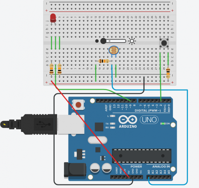

Здравствуйте, помогите, разобратся почему не работает конока выключения:
задание:
Сигнал с фоторезистора приходит на порт А0 платы Arduino. В соответствии с яркостью в помещении изменяется количество и яркость горящих светодиодов. При нажатии на тактильную кнопку вся программа прекращает свою работу и не реагирует на изменение освящения в помещении.
кхопка просто не работает, в чём проблема,

вот не нравятся мне строки 15,16 и 17 (;) R&K не читал )))
не понял, удалил ( ; ) не помогло
Кнопка не верно подключена.
так как её верно подключить ))))
Пин 2 подключен на +5, а надо на контакт кнопки. а вот резистор должен быть подключен на +5.
Вы кнопкой землю на землю замыкаете? Зачем?
переделал, -тоже самое
Опять не то !!!
Выкинуть резистор кнопку замыкать на землю и в сетапе INPUT_PULLUP использовать. И в while HIGH.
nik182 с крайней схемой не выйдет.
Почему?
К нулю то ничего не тянет.
ко второму пину подключить резистор 1 ком на минус и кнопку на плюс
патамушта кнопку подключают так, а у вас она не по фуншую. ну или для защиты от дурака оставить сопротивление (если оно не больше 1к), но подключить его к минусу, а в коде ее сделать INPUT_PULLUP
