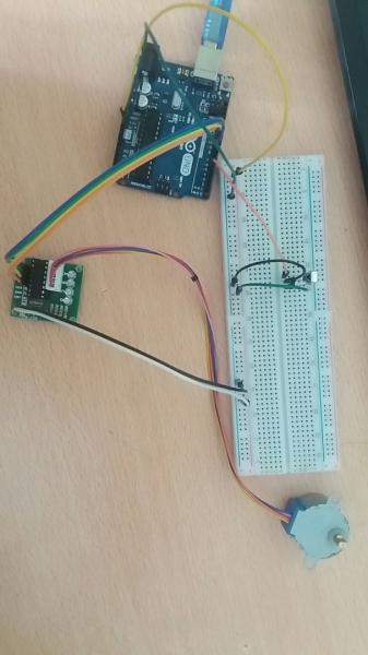

для проекта мне нужно сделать управление шагового двигателя с помощью пульта, я сделал всё по схеме, но скетч шаговый двигатель не работает
так выглядет схема проекта. а так код, при загрузке на плату драйвер шагового двигателя ничего не делает,не горит.

вот так выглядет, то что я сделал, по схеме
Для проверки двигателя и соединений выкиньте из кода все команды пульта, вставьте в Луп просто например Step(100) и посмотрите, будет ли крутится

А что за мотор? Его правда можно от ардуины питать?
ildarsuyunov
Зарегистрирован: 02.06.2020
 Из базового комплекта ардуино, 28BYJ-48 с драйвером uln2003(если не ошибаюсь)
использую те же компоненты что на схеме, точь в точь
Komandir
Komandir аватар
Зарегистрирован: 18.08.2018
ildarsuyunov пишет:
...драйвер шагового двигателя ничего не делает,не горит...
А питание на нем есть ? А выбор 5-12 правильно сделан ?
mykaida
mykaida аватар
Зарегистрирован: 12.07.2018
Может питания не хватае, может драйвер убитый, может соединения нет, может мотор дохлый.
Проверьте тестером или светодиодиками выход на пинах 8, 9, 10, 11. Если все нормально подайте сигнал на драйвер и проверьте выход с драйвера. Проверьте мотор.
ildarsuyunov
Внешнего питания нет, питание через плату ардуино, 5,12 вольт подключены к макетной плате, также 5 вольт подключен к макетной плате, всё как в схеме

ildarsuyunov
драйвер,мотор, пины, ик приемник, пульт, всё работает, все проверил, подключал через крон 9 вольт, без результата, как писали выше убрать все case , убрал, но не думаю что правильно написал
Komandir
Komandir аватар
Без мотора огоньки бегают ?
Komandir
Komandir аватар
по умолчанию вижу 1 мс на шаг ...

удалил весь код и написал такой
  1. const int stepsPerRevolution = 200;
  2.
  3. Stepper myStepper(stepsPerRevolution, 8,9,10,11); //подключение к пинам 8…11 на Ардуино
  4.
  5. void setup() {
  6.
  7. myStepper.setSpeed(60); //установка скорости вращения ротора
  8.
  9. Serial.begin(9600);
  10.
  11. }
  12.
  13. void loop() {
  14.
  15. //Функция ожидает, пока поступит команда, преобразовывает текст и подает сигнал на двигатель для его вращения на указанное число шагов.
  16.
  17. Serial.println("Move right"); //по часовой стрелке
  18.
  19. myStepper.step(stepsPerRevolution);
  20.
  21. delay(1000);
  22.
  23. Serial.println("Move left"); //против часовой стрелки
  24.
  25. myStepper.step(-stepsPerRevolution);
  26.
  27. delay(1000);
  28.
  29. }
двигатель работает но слабо
