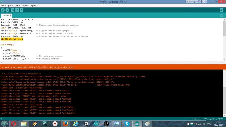

Всем привет. Я тут новенький так что могу сказать что нить не так. Проблема в том что не могу собрать часы на двух модулях. Схему и скетч брал отсюда. http://arduino-project.net/oled-chasy-na-arduino/
выдает ошибку при кампилировании.
Приведите нормально скетч и скопируйте нормально текст сообщения об ошибке. На Вашей картинке я ни хрена прочитать не могу.
#include <OLED_I2C.h> // Подключение библиотеки для дисплея OLED myOLED(SDA, SCL, 8); extern uint8_t MegaNumbers[]; // Подключение больших шрифтов extern uint8_t SmallFont[]; // Подключение маленьких шрифтов #include <DS1307.h> // Подключение библиотеки для часового модуля DS1307 rtc(A0, A1); void setup() { myOLED.begin(); rtc.halt(false); rtc.setDOW(SUNDAY); // Настройка дня недели rtc.setTime(12, 0, 0); // Настройка времени rtc.setDate(10, 05, 2015); // Настройка даты } void loop(){ myOLED.setFont(SmallFont); myOLED.print(rtc.getDOWStr(), CENTER, 0); // Отображение дня недели String stringOne = rtc.getTimeStr(); myOLED.setFont(MegaNumbers); myOLED.print(stringOne.substring(0,2), 4, 12); // Отображение часов myOLED.print("/", 51, 12); // Отображение двоеточия myOLED.print(stringOne.substring(3,5), 75, 12); // Отображение минут myOLED.setFont(SmallFont); myOLED.print(rtc.getDateStr(), CENTER, 57); // Отображение даты myOLED.update(); delay(500); myOLED.setFont(MegaNumbers); // Скрытие двоеточия myOLED.print("-", 51, 12); myOLED.update(); delay(500); }ошибка
Компилятор не воспринял Adafruit_GFX как имя класса. Что с ним не так, неясно, судя по всему этот класс определяется в файле Adafruit_GFX.h
Говорит, что у класса DS1307 нет конструктора с двумя параметрами, а Вы пытаетесь передать ему A0 и A1. Не знаю, что у Вас за библиотека, но вот в этой такого конструктора действительно нет.
Говорит, что у класса DS1307 нет методов halt, setDOW и далее по списку. Опять, не знаю, что у Вас там за библиотека, но вот в этой таких методов действительное нет.
Общий вывод. Рискну предположить, что скетч Вы писали не сами, а где-то позаимствовали. Но автор пользовался другими библиотеками. не теми, что у Вас. Смотрите внимательнее на текст автора и ищите правильные библиотеки.

Дейтсвительно там автор приводт те библиотеки, которыми он пользуется и в них всё, что надо есть. Берите его библиотеки и компилируйте, а свои уберите в сторонку.
странно, но я их оттуда и качал...
Возможно, у Вас на компьютере есть другие с такими же именами и работают именно те - другие. Разбирайтесь.
