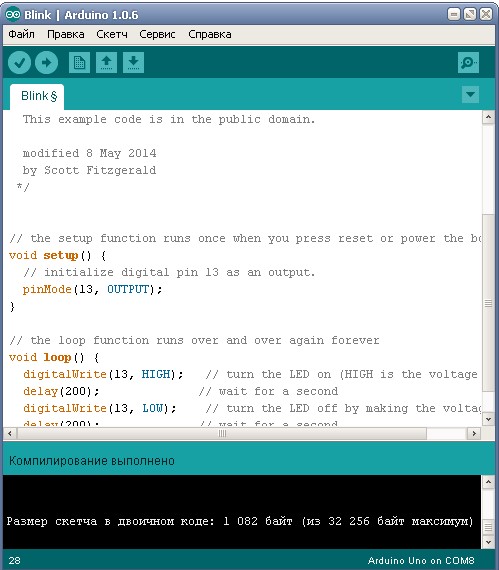

UNO с ATMEGA328P-PU, комп с ХР, установлена Arduino 1.0.6. Драйвера предлагал обновить, но ничего нового комп не нашел. Папку указывал полную Drivers. UNO одним диодом горит, другим мигает.
Беру Blink из примеров, правлю длительность на 500, жму галку. Компиляция проходит, в подвале прога пишет размер скетча 1082, но UNO продолжает мигать с той же частотой (примерно герц).
Перезагружал, менял кабель USB, больше бубнов нету. Что я не так делаю, коллеги?

Пока никто не пишет, добавлю про порты.
В диспетчере устройств указаны порты "Arduino UNO (СОМ8)" и "Последовательный порт (СОМ1)"
Идем в Сервис программы, там выбрана правильная плата. Вторая строчка - Последовательный порт. Там на выбор СОМ1 и СОМ8. Я ведь правильно понимаю, что надо выбрать СОМ8?
Не знаю, насколько это существенно, но первую попытку прошить скетч я делал без процедуры обновления драйверов. А вообще с UNO вожусь, т.к. планирую использовать ее для прошивки мини.

Ну наверное вы заметили что в "подвале" пишется прошился проект или возникли проблемы. А не гадания на светиках.
Radjah
Зарегистрирован: 06.08.2014
Подсказки читают трусы, а в меню лезут только полные лохи. Горячие клавиши вообще учят только полные лузеры.
Рядом с "галочкой" есть "стрелочка".

Жеваный крот. Нажми стрелочку

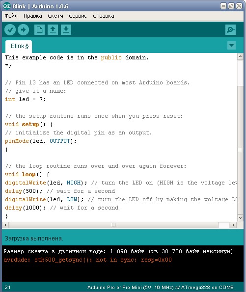

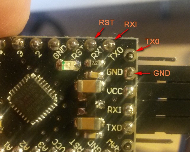

SergAG
Зарегистрирован: 22.12.2012
Ан рано я торжествовал. Заливаю на мини через уно, получаю такую картину. Порты видит
Делаю по инструкции, проц вытащил, соединения по 10 раз проверил. Причем первый скетч вроде прошел, мини замигала часто, как до этого уно. И не ругалась красной нижней строкой. Поставил в девайс, потом решил поменять пин в скетче, вытащил. И с тех пор ни разу скетч залить не удалось.
Radjah
А теперь переходим к изучению меню и ищем пункт "Зигрузить через программатор".
А пухлявый идет читать про тактовый сигнал в SPI на википедии.

Перезапускайте программу (IDE), когда вынимаете/вставляете Ардуино.
SergAG
Radjah пишет:
Нашел такой пункт. Пишет avrdude: usbdev_open(): did not find any USB device "usb"
Ctrl+Shift+U это, как я понял, то же самое.
Araris пишет:
Перезапускаю в разных последовательностях

SergAG
ПРОШУ ИЗВИНИТЬ ЗА ОЧЕРЕДНОЕ НУБСТВО, НЕ К ТОМУ ПИНУ РЕСЕТА НА АРДУИНА КОННЕКТИЛСЯ Написано наискось, при втором включении не правильно определил, к чему относится. Только попробовав включить другую мини, там четко пины обозначены, увидел, что ресет третий пин, а не второй. А как еще можно было понять, к чему относится TX0, и что RST не второй пин по верхнему ряду?!!!
Radjah
2 SergAG: Программатор "Arduino as ISP" выбери в меню с портами и платами. Ты же одной ардуиной другую прошиваешь?
Порт указываешь, на которой прошивающая висит, а тип платы как у прошиваемой.
А еще лучше купи USBasp. Стоит он 3-5 баксов на ebay. Правда в Win8+ с установкой дров грабли, но в Win7 работает на ура. Только сразу заказжи переходник с 10 пинов на 6, чтобы с проводками не возиться.
Да и шьет он быстрее того венигрета, который у тебя сейчас.
