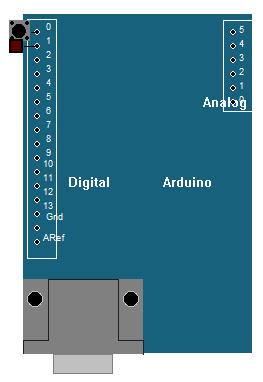

Всем привет.
В VirtualBreadBoard 4.3.8 собрана схема:
При запуске схемы по умолчанию загорается led. Код программы:
const int button = 0;
const int led = 1;
pinMode(button, INPUT);
pinMode(led, OUTPUT);
digitalWrite(led, LOW);
int state = digitalRead(button);
if (state == LOW) {
digitalWrite(led, HIGH);
delay(1);
Почему функция digitalWrite не делает его LOW и он светится при старте?
При каком еще старте? И с чего вы взяли что digitalWrite(led, LOW); не выключает светодиод? Еще как выключает. Да вот только если у вас нажата (или не нажата) кнопка то светодиод сразу включается digitalWrite(led, HIGH);, а вы попросту не замечаете как светодиод выключается на доли секунды.

БРАВО! но я бы сначала не касался кода, фиг бы с ним. Я бы для начала пытался найти землю на кнопке. Там в выборе инструментов есть горшочек с цветком, вот второй конец кнопки заземлите в него :), что бы при нажатии кнопки происходило хоть что то.
