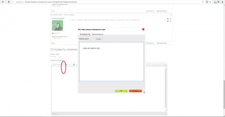

Хотя, в общем, действительно нужно бы было скинуть код. Как я могу это сделать?
Logik
Зарегистрирован: 05.08.2014
ctrl+A ctrl+C и в окне вставски кода ctrl+V.

Logik пишет:
Проблема наблюдается для глобального обекта?
Видимо, для всех. Для локальных - попробовал создать локальный экземпляр в setup'е, для него произошло то же самое.
