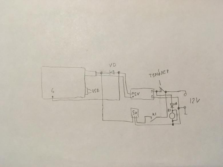

Здравствуйте, при данном скетче при смене значения с 1 на 0 не происходить запись в EEPROM. в чем может быть проблемма?

if (N = 0)
Это - присваивание, а не сравнение ;)

evgenmatrix
Зарегистрирован: 25.06.2017
Увидел ошибку Поставил знак соавнения(==). Проблема в следующем, схема прилагается. Если плата подключена по usb, при размыкании тумблера, соответственно при потере питания на 6 пине, происходит запись в пзу, в том цикле, котором пропадает питание. Если отключить usb, то за счёт задержки реле питание пропадает примерно через 2-3 секунды, запись в пзу не происходит.

evgenmatrix
Аппарат работает, но не так как надо, запись происходит, но не так как надо. Руки возможно. Поэтому и прошу помощи. Вообщем задача сделать одометр с сохранением значения. Может кто подскажет как по другому это реализовать
Влезу опять с FRAM. Если не получается с EEPROM - берете такую МС и пишете туда значения каждые... сколько метров критично потерять? Вот каждые эти N метров. Пропадание питания стеречь уже не надо. Если правильно организуете процесс, то скорее на пенсию выйдете, чем МС протрете.
strarbit
Зарегистрирован: 12.06.2016
рекомендация от atmel не применять адрес 0 eeprom, эта 0 память повреждает данные, если питание не стабильно. Также рекомендация, удерживать питание стабильное на время запись в eeprom.
Уважаемая strarbit, поделитесь источником информации о повреждении именно нулевой ячейки. Я на этот счет читал только это: https://www.microchip.com/webdoc/AVRLibcReferenceManual/FAQ_1faq_eeprom_corruption.html - тут написано, что в старых поколениях AVR чаще всего повреждалась нулевая ячейка, но не в обязательном порядке. В новых вроде как все пофиксили - монитор питания следит за напряжением.

Уважаемый господин sadman41!  имела читать точно 0 адрес eeprom, нет память #  техническое описание какое от atmel. Если это техническое описание вижу, то отправить адрес Вам.
strarbit
в этом doc  - If the reset occurs later in the write process both the requested address and address zero may be corrupted.
