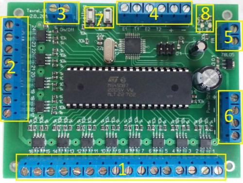

Приобрёл автоматическую подсветку лестницы, собранную на ATmega8 и M5450B7.
Работает без особых замечаний, но есть один нюанс. В комплекте работают ультразвуковые дальномеры HC-SR04. По их даташиту дальность измерения до 4 м. Однако, тот кто программировал эту плату, поставил максимальное расстояние 1,5 м. А мне, как назло, надо до 3 м.
Изменить в программе не могу, потому что есть только HEX-код. Так как, все настройки сохраняются в EEPROM, я могу изменить только их. Но, это только предисловие. Теперь, по делу!
Решил я залить в МК другую программу (автоматическая подсветка лестницы). Почитал форумы, полазил по Гуглу. В принципе есть два варианта: с библиотеками Ultrasonic и Lightuino, и без библиотек. Вариант с библиотеками не прошёл. При компиляции много ошибок по библиотекам.
Вариант без библиотек я нашёл на этом форуме "Автоматическая подсветка лестницы и M5450". Адаптировал скетч под эту плату. Залил скетч в МК. И ... ничего. На выходе М5450 как висело +12В так и висит. Вроде и даташит на М5450 читал и всё понимаю как сделать, а не выходит ничего.

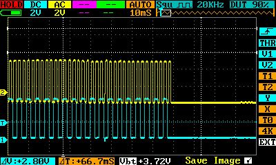

Я снял осцилограммы с входов CLOCK и DATA драйвера ММ5450.
Жёлтый - CLOCK, голубой - DATA.
Вроде всё как по даташиту, но работать отказывается.
