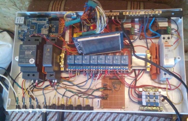

Добрый день, уважаемые любители ардуино!
Краткая предыстория:
Решил я заново автоматизировать свой процесс самогоноварения.
Взял Arduino Mega2560, присоединил LCD дисплей 320х240 с тачскрином, SD карточку, несколько датчиков 18В20 и пачку реле.
И начал программировать.
Функционально вся программа должна выполнять несколько производственных процессов по выбору пользователя.
Каждый процесс состоит из нескольких стадий, переход от стадии к стадии переходит либо по событию (повышение температуры) или по таймеру (либо вручную, мало ли чего).
На экране должно быть вначале меню выбора процесса, после выбора и старта процесса выводится стадия, температуры и состояния некоторых реле, ну и отдельно должна быть настройка некоторых параметров.
Вроде все просто, никакого ООП, никаких прерываний, никаких ссылок, никакой ядреной математики.
И начал я писать программу. Написал несколько разных экранов, обработку первого процесса и вроде все работало.
Потом добавил ещё немного и столкнулся с тем, что ардуина стала вести себя непредсказуемо - переключала пины сама по себе, перезагружалась.
Я решил, что израсходовал оперативную память. Померял известной функцией "расстояние" между кучей и стэком, памяти оказалось дофига.
Тогда я безотносительно к памяти решил что в программе слишком много строковых данных для вывода на экран и перенёс все строки на SD карточку, проблема ушла.
Стал я пилить программу дальше отладил все экраны, и рабочий и настройки и регулировки параметров, довольный я идеально отладил процедуру первого процесса и решил взятся за отладку второго. И снова заново неожиданное включение реле, внезапные перезагрузки. Одним словом глюки.
На этот момент вес скомпилированного скетча был около 45 килобайт и по словам компилятора просил около 1,5 килобайта оперативной памяти.
Долго я ломал голову. Крутил и так и этак. Ничего умного в голову не приходило, пока не родилась мысль отключить оптимизацию компилятора.
Сменил я -Os на -O0, скомпилировал. Скетч получился больше 130 килобайт, запрос оперативки 5,5 килобайт. Правда компилятор ругается на delay.h Ругается, но компилирует.
Загрузил в плату. Работает идеально, никаких глюков, все как запрограммировано. Но чтение с карты и вывод на экран так медленно, что видно как отдельные буквы отрисовываются.
Попробовал поменять оптимизацию на -O1. Скетч получился около 100 килобайт и опять глюк на глюке и глюком погоняет.
В принципе можно конечно скомпилировать без оптимизации и смирится с тормозами, памяти много, программа почти закончена.
Но может все таки можно как-то и без тормозов и без глюков!?
Я конечно сомневаюсь, что кто нибудь сможет прошерстить более полутора тысяч строк моего говнокода, но всё таки приложу программу.

Вот и пилю железяку:
