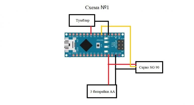

Всем здравствуйте!

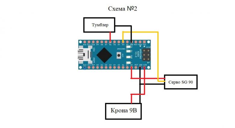

Суть проблемы: делаю проект бесполезной коробки, при питании от usb скетч работает отлично, от внешнего питания выполняется неполностью. Использую Arduino Nano, процессор ATmega328P, скетч использует 28% памяти устройства, глобальные переменные используют 11% динамической памяти.
Подробнее:
Схема подключения №1 - все движения четкие, но скетч выполняется не полностью. После 20-го движения (в коде переменная r) начинается круг заново, при чем с третьего движения. Используется бокс для 3-х батареек АА.
Схема подключения №2 - делает первые 5 движений, потом или зависает, или совсем делает обрывистые движения, даже близко не похожие на истинные. В общем, картина хуже чем при подключении по схеме №1. Использую бокс для кроны.
В чем заключается проблема, что я не так делаю? От usb все работает четко и в полном объеме.
Заранее спасибо.
ПС: элементы питания все 100% рабочие. Скетч и схемы подключения прилагаю.

Батарейки подсаживаются. Мультиметр для контроля подключите параллельно источнику питания.
rkit
Зарегистрирован: 23.11.2016
На обоих картинках явно недостаточно питания. Для ардуино минимум для 100% стабильности - 4.7В.  Три пальчиковых почти всегда будут ниже этого порога.
Серво рассчитаны на 6В и 120мА, если совсем без нагрузки. С нагрузкой до 800мА. Ни три пальчиковых, ни крона этого обеспечить не могут.
ARDARD
Зарегистрирован: 29.04.2020
Сходил купил мультиметр и пачку дюраселловских батареек. И оказалось, что мои новые дешманские батарейки, которые купил до этого, почти что сели уже.
На новых дюраселловских все работает отлично, ОГРОМНОЕ СПАСИБО sadman41!
пс: промучился 2 дня с разными схемами подключения и тд :D
