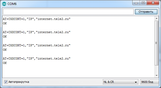

#include <SoftwareSerial.h> SoftwareSerial mySerial(10, 3); // RX, TX void setup() { mySerial.begin(19200); pinMode(13, OUTPUT); mySerial.println("Test"); } void loop() { while (mySerial.available() > 0) { mySerial.write(mySerial.read()); } }Столкнулся с подобной проблемой - работаю с gprs модулем Neoway M590, напрямую через UART to USB переходник, через тот же ком монитор ардуины иде - все работает, модем отвечает корректно. Подключил к Arduino Nano 328, ее код 2 строки (если что, я только учусь):

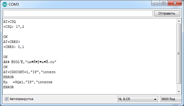

с короткими строками все работает отлично, а вот при отправке длинной строки появляются какие-то непонятьные символы. На скрине при отправке всей строки "AT+CGDCONT=1,"IP","internet.tele2.ru"" кодировка сбивается, а вот если отправить часть "AT+CGDCONT=1,"IP","intern", то все опять в порядке. Уже пробывал сначала считывать в переменную, потом выводить в порт, все так же работает. Особенность в том, что модем строку воспринимает корректно (на что отвечает ОК), а вот этот сбой происходит на стадии считывания програмного ком порта и передачи в аппаратный.
Мне по сути нуже ретранслятор с програмного порта на аппаратный, для контроля того что творится с модемом. Вроде задачка и простая, но мне оказалась не по силам. Может кто сталкивался?
Пришлось вместо write использовать print, но результат оказался тот же:

Решил проблему с работой Neoway M590 по UART (Serial) через Arduino - оказалось строка просто не успевала попасть в порт целиком. Пара задержек и все работает стабильно:
delay(20);//выждем, чтобы строка успела попасть в порт целиком раньше чем будет считана if(SoftSerial.available() > 0){Serial.write(SoftSerial.read());} delay(20);//выждем, чтобы строка успела попасть в порт целиком раньше чем будет считана if(Serial.available() > 0){SoftSerial.write(Serial.read());}Приветствую. Подскажите, куда копать. Есть код из примера:
