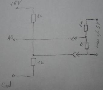

Прибор сам будет переключать. Идея какая - с блока генератора подается регулируемое напряжение от -5 вольт до +5 вольт и необходимо чтобы вольтметр это замерял. Когда пользователь будет крутить напряжение не генераторе вольтметр должен видеть значение и сам менять знак.
Относительно чего напряжение изменяется от -5 до +5?

вот тебе самая простая схема
вот тебе самый простое тело программы

Раздели на 50. Сейчас измеряется в попугаях. 1 вольт=50 попугаев. Правда непоняттно почему от результата измерения отнимается 5. Это что?

Что значит сдвиг вправо - лево? У меня работает и измеряет от -5 до + 5 вольт.
