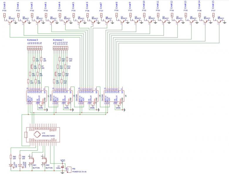

Всем привет, у меня есть задумка, но естественно моих знаний для реализации не достаточно. У меня остались светодиоды от проекта с кубом 8х8х8 (около 470шт), сдвиговые регистры 74hc595n, транзисторы MJE13009-2 Электрическую схему можно использовать как у самого куба, получится 4 панели 8х8, или можно в одну матрицу собрать 16х16. Вся схема расположения гирлянды с учетом моей елки должна выглядеть так:
По сути сетка конусом 16х16. Нужна помощь непосредственно с кодом, да и проект несложный, много кто сможет повторить. Т.к. получается адресная система управления светодиодами, то и эффектов можно сделать много интересных, даже бегущая строка получится... У кого какие идеи будут, предложения?

Сколько регистров? И схема со статической или динамической индикацией.
А размеры этого всего какие? Велика ли ёлка? Что-то мне кажется, что это такая нехилая сеть будет, которую чёрт знает как на ель напяливать, чтобы не порвать всё. Да и за презентабельный внешний вид получившегося не уверен. Это оно на картинке красивым конусом таким...
Получается 2 регистра по 8 каналов 16 рядов на 16 столбцов, динамическая
По такой схеме
Высота 1.6 метра, диаметр основания 1.2 метра, спаяно будет ввиде сетки конусом

Выводов еще много осталось на МК. Я бы регистр с транзисторами вынес на отдельные. Проще шифтаутить, как мне кажется. А почему с защелками не берете ригистры?
Какие есть в наличии, остались после проекта куб 8х8х8 по вышеуказаной схеме

Схему перерисовал:
Нарисуйте схему в протеусе и попробуйте вывести что-нидудь в регистры. 595 хорошо описаны и в сети масса примеров с ними.
