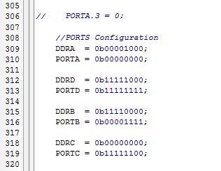

Никак не могу понять как это возможно.
Когда подаю питание , программа попадает в этот цыкл и не выходит из него.
В чем может быть проблема ? (есть еще на плате 1kOM Pull-Up резистор на +5V , и проверяю тестером тот же пин и на него стоит 1)

#include <mega16.h>
#include <delay.h>
#define prp        2
#define pluse      1
#define minuse     2
unsigned int current_prp;
void main(void)
    //PORTS Configuration
    DDRA  = 0b00001000;
    PORTA = 0b00000000;
    DDRD  = 0b11111000;
    PORTD = 0b11111111;
    DDRB  = 0b11110000;
    PORTB = 0b00001111;
    DDRC  = 0b00000000;
    PORTC = 0b11111100;
while(1){
while(PINC.prp == 0){
                if(PIND.pluse == 0){
                    current_prp++;
                    delay_ms(250);
                     if(current_prp >= 10000){
                     current_prp = 0;
                if(PIND.minuse == 0){
                    current_prp--;
                    delay_ms(250);
                    if(current_prp <= 0){
                    current_prp = 9999;

3. Да, она действительно входит в "цыкл" стр. 28 и не выходит из него никогда. А ты ожидал другого поведения? В чём твоя проблема, голуба?
Suro, кратенько почитал справку по Кодевизион и делаю вывод. что вы неправильно пользуетесь макросами для пинов
Вот так, как у вас -  работать, имхо, не должно:
#define prp 2
if (PINC.prp == 1 )  {
А вот так рекомендует справка по КодеВижиону
#define alarm_input PINA.2
void main(void)
/* test bit 2 input of Port A */
if (alarm_input) { /* place some code here */ };
Замечаете, в чем разница? - макросом можно подменить полную запись  PINA.2, а только номер бита - нельзя.
Дело в том, что запись в форме PINC.1 - вообще-то недопустима по стандарту языка, поскольку в Си имена переменных, в том числе полей структур, не могут начинаться с цифры. Доступ к битам регистра PIN.2 - это специальное извращение Кодевижине, которое разрешается перед компиляцией через исключение. А когда вы подставляете вместо номера бита макрос - этот механизм перестает работать.

очень спосибо за ответ ,, буду иметь введу у тчательно прочту справку ,, но вот в чем у меня была проблема ,, надо только НЕ программировать фьюз JTAG (default JTAG = 0 - programmed , надо было только отключить его)
