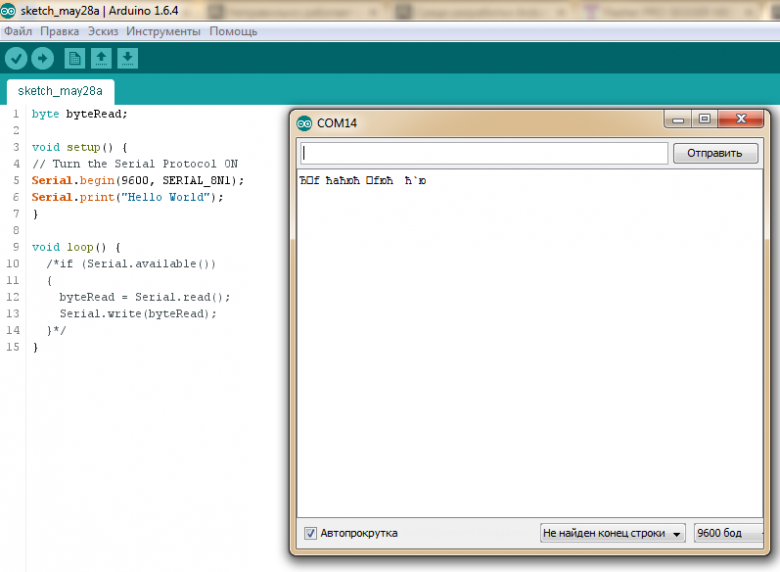

Здравствуйте. Все на картинке видно. Никак не присылает мне то что я отправляю. Ардуино про мини, 328 проц, 5В. Сам USBToCOM работает 100%, замыкал на нем RX и TX, все нормально

Serial.print("Hello World");

Эффекта нет.

Починил, перепутал 16 и 8 МГц версию.
