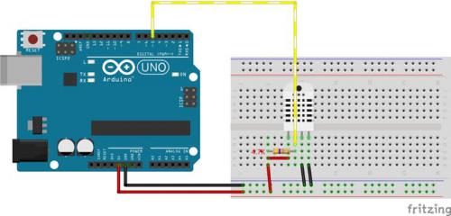

Дело в том, что я пробовал подключать по протоколу 1-Wire, подключая по схеме на рисунке:
К сожалению, опросить по протоколу 1-Wire у меня не получилось. Зато получилось опросить по I2C

https://robototehnika.ru/file/DHT12.pdf страница 10, подключение по One Wire \ Single bus
А, ну я вижу, что такая же схема. Тогда должно работать, DHT нет смысла подделывать. Ищите неконтакт или ошибку в коде. Возможно, что слишком быстро опрашиваете или библиотека не для той модели сенсора.

Это не далласовский 1Wire, а аосонговский One Wire. Он без адресации, просто данные по одному проводу валят.

Никак. Один датчик - один провод - один пин контроллера.

Добрый день! Решил задачу подключением датчиков Am2320 по 1 поводу данных (3 и 4 ноги соединил с землёй). В тестовых условиях успешно работает 7 датчиков в течение 2 недель. Посмотрим, как будет все работать в полевых условиях.
Также хочу добавить, что данные датчики опрашиваются библиотекой для DHT22, что оказалось очень удобно.
