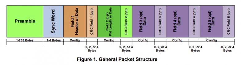

Покопал поглубже про радиомодуль HC-12, похоже многое уже есть на уровне железа.
Он сделан на хитрой SI4463 с кучей режимов, которая не тупо транслирует UART в эфир, а сама добавляет контрольки, заголовки, перепаковывает все и передает на другой скорости. Например в дефолтном режиме FU3 на входе модуля 9600 в эфире 15000 bps. Вот тут с SI4463 поигрались https://www.radiokot.ru/circuit/digital/security/33/
А перед SI4463 стоит еще и контроллер STM8S, кроме преобразования UART-SPI наверняка еще что-то полезное делает. К сожалению, какие он настроаивает контрольки и чем занимается еще - тайна за семью печатями. Народ поснифал работу модуля  rtl-sdr приемником, там явно сложный протокол, а иногда наблюдались повторные отправки пакетов. Возможно  и квитирование какое-то есть, хотя в доке написано "However, considering ambient interference and other factors, if thousands ofdata size is sent continuously at a time, some number of bytes may be lost". Если будет время поснифаю сам, может разберусь.
Пока заметил только, что ни разу на выходе приемника не было битого пакета. Либо все без ошибок либо ничего. Контрольки там наверняка включены.

akas
Зарегистрирован: 16.03.2021
brokly пишет:
Они не там включены, а в библиотеке которую используешь.
Нет никакой библиотеки для этого модуля, у него только голый Serial.
Выводы  питание, RX/TX и "SET", если не нем "1", то через RX/TX обмен данными с эфиром, иначе обмен AT командами с модулем.
UART у модуля честный, надо соблюдать скорость. Нельзя просто так послать в эфир импульс нужной длительности, подав 1 на TX.
AT команд с десяток, одна из них позволяет выбрать режим радиообмена, 1 из 4х.
AT обрабатывает контроллер STM на плате модуля, и сам настраивает SI4463 через ее SPI.
У SI4463 под сотню разных настроек, в т.ч. контрольных сумм которые она добавляет/проверяет.
Но они недоступны через AT команды, можно выбрать только 1 из 4 режимов, за которыми спрятаны эти настройки. Чтоб добраться до них, надо делать свою прошивку для STM, но мне слабО.
akas
Вот тут описано, во xто превращаются при передаче байты, поступившие на UART модуля
https://www.silabs.com/documents/public/application-notes/AN626.pdf
Все это делает сама SI4463, но детальная настройка всего этого через AT команды недоступна.
