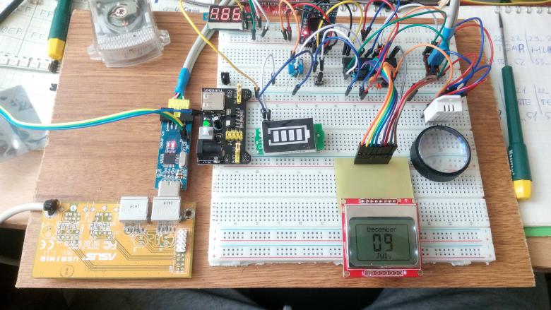

Доброго времени суток)
Столкнулся с проблемой отображения дня недели словом, вместо него отображается месяц..
если поменять местами 138-ю и 139-ю строки - день недели вообще не отображается(
Подскажите где я косячу.
Собсно код:

Как так не подходит?)
Код собираю в Arduino IDE 1.8.3 (плата выбрана: Arduino/Genuino Uno)
Я так уже делал))

Забрал Ардуину с почты)
const char* mes[] =
{ "December", "January", "February", "March", "Aprl", "May", "June", "July", "August", "September", "October", "November" };
const char* den[] =
{ "Sunday", "Monday", "Tuesday", "Wednesday", "Thursday", "Friday", "Saturday" };
  myGLCD.print(dt.month[mes], CENTER,38);
  myGLCD.print(dt.dayOfWeek[den], CENTER,3);
  Serial.print("dt.month   ");
  Serial.println(dt.month);
  Serial.print("dt.dayOfWeek   ");
  Serial.println(dt.dayOfWeek);
Вроде как месяцы обозваны [mes], а дни недели [den]
Дописал вывод в Порт:
dt.month   7
dt.dayOfWeek   7
непойму почему так..

наверно потому что сегодня седьмой день недели и седьмой месяц года? :)
К Вашему коду у меня есть некоторые вопросы... то что неделя у вас начинается с воскресенья - это можно обьяснить, во многих западных странах. Но вот то что год начинается с декабря - это удивительно.
Правильный код
const char* mes[] =
{ " ", "January", "February", "March", "Aprl", "May", "June", "July", "August", "September", "October", "November", "December" };
const char* den[] =
{ " ", "Monday", "Tuesday", "Wednesday", "Thursday", "Friday", "Saturday", "Sunday" };
  Serial.println(mes[dt.month]);
  Serial.println(den[dt.dayOfWeek]);
UPdate - смените ник, не позорьте хакеров...

Спасибо, заработало)
Как я понял пустые кавычки вначале массива это для "нуля",
Или можно просто вычитать 1(единицу) -   Serial.println((dt.month-1)[mes]); ?
Только от модуля RTC оно их не получит, а Ардуина считает с нуля...
Вот так заработало без пустых кавычек:
  myGLCD.print((dt.month-1)[mes], CENTER,38);
  myGLCD.print((dt.dayOfWeek-1)[den], CENTER,3);
