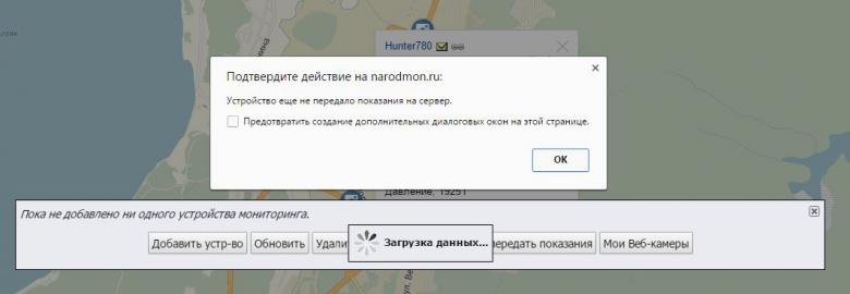

Странная ситуация получается, судя по всему модем выходит в интернет, отправляет данные на сервер народмон по TCP, но вот беда, народмон говорит что с данного MAC данных не поступало. Что не так? Я с этим пытаюс разобраться недавно, поэтому прошу помощи. MAC сим карты узнавал вставляя ее в телефон.
Цикл отправки данных:
void gprssend(){
    DHT11.read(DHT11PIN); // читаем данные с градусника
     char val[48];
     snprintf(val, sizeof(val), "**********\n#Hum _%d\n#Temp_%d\n**********",
          DHT11.humidity, DHT11.temperature);

Цикл отрабатывается, в мониторе порта пишет:
AT+TCPCLOSE=0
AT+TCPSETUP=0,94.142.140.101,8283
tcp_err
at+xiic?
at+tcpsend=0,27
#Hum _37
#Temp_22
sendOK
AT+TCPCLOSE=0

Sasha80 пишет:
Фейспалм дубль 2. У sim карты нет MAC-адреса. MAC-адрес присваивается непосредственно устройствам, которые выходят в сеть. Таким, как gprs-модем, wi-fi/gprs модуль телефона/планшета, роутер, сетевая карта компьютера. Поэтому то был MAC-адрес телефона, а не модуля NEOWAY M590.
Sasha80 пишет:
tcp_err
Данная строчка явно говорит о том, что TCP-соединение не было установлено.

Вобщем вводил IMEI с наклейки на модеме 15 цифр, то же самое, говорит устройство данных не передавало.  Затем пробывал подключаться не в цикле, вручную по одной вводил команды, к нар. мон. подключается, по команде AT+TCPSEND=0,47 Ждет данные > данные вручную ему не давал. Затем закрывал соединение AT+TCPCLOSE=0 Вобщем я так думаю и в циклк все происходит как надо, отправка куда то идет :) Вопрос почему сервер данные с модема, или сам модем не видит.
a5021
Зарегистрирован: 07.07.2013
Не знаю, как в случае с модемом, но при передаче через интернет, МАС-ардес адрес указывается в каждом запросе:
GET ID=xxxxxxxxxxxx&01=3.7&02=4.1&03=97&04=759&05=0&06=2.83
где xxxxxxxxxxxx -- это 12 знаков того самого МАС-адреса. Эти же цифры указываются и при регистрации датчика на narodmon.ru

Спустя 4-е года.. но возможно кому-то пригодиться:
МАС нужно отправлять в самом пакете:
TCP/UDP:
#MAC
#T1#00.00#ИмяДатчика
и этот МАС не вашего модема или роутера(железа). А это уникальный идентификатор по которому можно найти ваши данные на narodmon.ru.
так что народмон - вполне победим! ))
