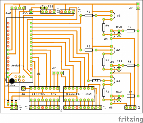

День добрый, прощу помощи у спецов. уже не знаю что поделать: собрана монтажная схема, залита программа, но часы не работают.
| R1 | 3.3 kΩ |
| R2 | 3.3 kΩ |
| R3 | 3.3 kΩ |
| R4 | 470 kΩ |
| R5 | 470 kΩ |
| R6 | 470 kΩ |
| R7 | 15 kΩ |
| R8 | 15 kΩ |
| R9 | 15 kΩ |
| R10 | 100 kΩ |
| R11 | 100 kΩ |
| R12 | 100 kΩ |
| R13 | 2.2 kΩ |
| Q1 | MPSA42 NPN |
| Q2 | MPSA42 NPN |
| Q3 | MPSA42 NPN |
| Q4 | MPSA92 PNP |
| Q5 | MPSA92 PNP |
| Q6 | MPSA92 PNP |
J12= PCF8563 но у меня DS3231
J13=DHT22 его нет у меня
J10= Bluetooth RF transceiver HC-06 нет у меня

А что именно не работает?
И может ли быть, что не работает именно из-за отсутствующих деталей?
Я даже не знаю, может программное запустить часы?
А Вы проверяли, насколько PCF8563 и DS3231 совпадают по управлению?
Может, лучше использовать библиотеку от DS3231?

Сравните то, как вызывается конструктор класса в файле DS3231.h с тем, как Вы описывавете его в своей программе.
Надо 21 строку назвать rts?
Вы прочитайте сообщения об ошибках - компилятор не может понять, какой конструктор ему нужно использовать. Между собой он различает их по количеству и типу параметров. Вот и опишите rts по однму из тех шаблонов, что приведены в файле DS3231.h.
О боже как все сложно( мозги кипят...
А никто иного и не обещал.
Если беспорядочно стучать по клавишам, "Война и мир" не получится. Для отладки программы просто необдходимо внимательно читать, что Вам сообщает компилятор.
А не подскажите что имеено менять?
Я бы в первую очередь посмотрел в сторону строки 21.
Правильно?

Ну та загляните в DS1307.h и посмотрите, какие методы этой библиотеки делают то же самое, что отсутствующие getSecond, getMinute и getHour.
Кроме того, Вы писали, что у Вас не 1307, а 3231. Зачем использовать библиотеку, написанную для другого железа?
Я уже не знаю, что менять. Насчет 1307 там особой разницы нет с 3231.
Вы можете написать здесь список методов (функций), имеющихся в классе 1307 (или 3231, если нет разницы)?

Учитесь добывать данные из самой библиотеки. Описание класса содержится в файле DS1307.h. Найдите там его и процитируйте здесь.
Как этот файл открыть?
Приплыли...
Хотя бы Notepad'ом.
Ну вот смотрите: в Ваш скетч пытается обратиться к функциям возвращающим часы, минуты и секунды. А таковых, как мы видим, в данной библиотеке нет. Зато есть некая getTime(), которая возвращает переменную типа Time. Видимо, из этой Time можно как-то получить интересующие нас величины. Только как? Что такое Time? Ответ на этот вопрос можно найти в том же самом файле немного выше. Там должна быть описана структура (или класс - не знаю) Time. Ее бы тоже хорошо было посмотреть.

В общем нашел иностранный сайт с готовыми проектами, обьясните почему на лампы аноды идут 4 провода место 3?
http://www.hazardousphysics.com/main/rlbclock/RLB_Designs_Nixie_Tube_Clock_1.html
Учитывая что там 2 к155ид1, для индикации 6 цифр надо 6 / 2 = 3 анодных. Четвертый, если подключить к неонке, можно заставить мигать в такт секундам.
в коде
ledPin_a_1 только назначается на выход и в дальнейшем не используется.Учитывая что там 2 к155ид1, для индикации 6 цифр надо 6 / 2 = 3 анодных. Четвертый, если подключить к неонке, можно заставить мигать в такт секундам.
в коде
ledPin_a_1 только назначается на выход и в дальнейшем не используется.Ясно.
У меня к вам вопрос, с цифрового сигнала D11 у меня напряжение 1в разве не должно 5 в?
