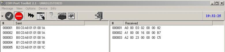

Добрый день
Есть необходимость принимать пакеты побайтовой информации, вот такого типа
A0 00 E6 02 00 00 88
Делаю это вроде обычным образом через побайтовое заполнение массива. Массив заполняется, но он состояит из не нулевых байт только, т  е например вместо того что выше я получаю A0 E6 02 88, т е длина массива 4.
Подскажите, как сделать, чтобы получать весь пакет с нулевыми байтами? ниже кусок кода

Для начала проверьте, что именно Вы передаете.
weary
Зарегистрирован: 19.01.2018
Заливал скейч на прием и передачу с одного порта на другой виртуальный, и пробовал через COM port Toolkit отправлять и получать комманды, всё работает, как нужно. Вот скрин
weary пишет:
Не надо скрин того, что работает. Давайте код приемника и передатчика, в которых теряются нулевые байты.

Передатчик это мультиметр PZEM004T. Приемник это NANO, вот ниже её скейч. Отправляем запрос B0 C0 A8 01 01 00 1A, мультиметр отвечает A0 00 E6 02 00 00 88

Нули не причем. Вы читаете из Сериала два байта - один в строке 28 и один 29, а сохраняете только первый.

Точно!!  всё работает, большое спасибо
