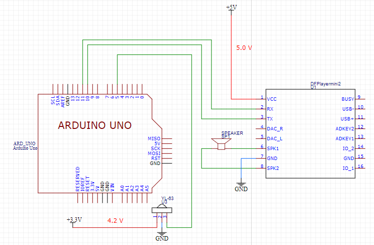

Здравствуйте, нужен совет каcательно модуля DFPlayer.
Есть простое устройство которое состоит из Arduino Uno, DFPlayer, YR-63(инфракрасный датчик препятствий) и динамика. Принцип роботы устройства элементарный, если датчик обнаруживает помеху, то должна играться некая мелодия. Программа написана, все работает. Для DFPlayer использую библиотеку DFRobotDFPlayerMini.h ()
Но есть другая проблема. После того как я меняю источник питания (от ноутбука отсоединяю, подключаю повер банк), плеер перестает работать, при этом сенсор работает (на сенсоре есть светодиод, который срабатывает при обнаружении помех).
Если кто-то сталкивался с такой проблемой, или знает как ее решить, напишите, пожалуйста. Заранее спасибо.
Схема соединения где?
Да, и в схеме сразу проставьте измеренные напряжения питания всех модулей в одном и другом режиме.
И куды подключены эти +3.3V, +5V ?
Сразу вижу, что резистор забыт на DFPlayer.
Схему выложил, напряжения проставил. В разных режимах напряжение не меняется.
Я пробовал с разными источниками, и проблема осталась, даже если я отсоединю плату от ноутбука, и сразу же верну ее в тот же разъем, звука уже не будет.
Все подсоединено к Arduino.
Так же и с повербанком делаете? Ну то есть вынул и сразу воткнул? Или минут 5 на «отдохнуть»?
