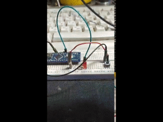

Задание
Нужно сделать так чтобы
1.Ардуино ждала на нажатие кнопки.
2.После того как кнопка нажимется диод навсегда начнет  светить с частотой 5 Hz( нужно сделать через команду "delay".
3.Нельзя использовать функцыю "if".
4.
Начальный код у меня был вот такой
  pinMode(4, OUTPUT);
  pinMode(10, INPUT);
  while (digitalRead(10)==LOW);  {digitalWrite(4, HIGH); delay(200); digitalWrite(4, LOW); delay(200);}
Буду очень признателен если поможете новичку.

const byte Led = 4;
const byte Btn = 8;
  pinMode(Led, OUTPUT);
  pinMode(Btn, INPUT);
static bool s = false;
digitalWrite (
  Led,
  (s = s || digitalRead(Btn))
  && !digitalRead(Led));
delay(100);

   pinMode(4, OUTPUT);
   pinMode(10, INPUT);
  while (digitalRead(10)==HIGH);  digitalWrite(4, HIGH);
  while (digitalRead(10)==LOW);  {digitalWrite(4, HIGH); delay(100); digitalWrite(4, LOW); delay(100);}
 Но и с вашего кода, узнал много нового для себя. Еще раз спасибо.

это не называется "решил", это такой же неграмотный код, как в первом посте
Вы пишете вот это в одну строчку и потому оно кажется вам правильным.
на самом деле полная чушь, и вот почему:
-после круглых скобок оператора while() точка с запятой не ставится, тут должен начинаться блок, которым это while управляет - этот блок обрамляется фигурными скобками. Вы же между круглыми скобками и фигурными поставили точку с запятой и получилась бредятина - оператор распался надвое, теперь первая часть просто ничего не делает, а вторая - выполняется так. будто никакого while и нет.
Если выкинуть все ошибочные операторы, ваш код соответвует вот такому:
   pinMode(4, OUTPUT);
   pinMode(10, INPUT);
while в луп тут не нужен, смысла в нем никакого

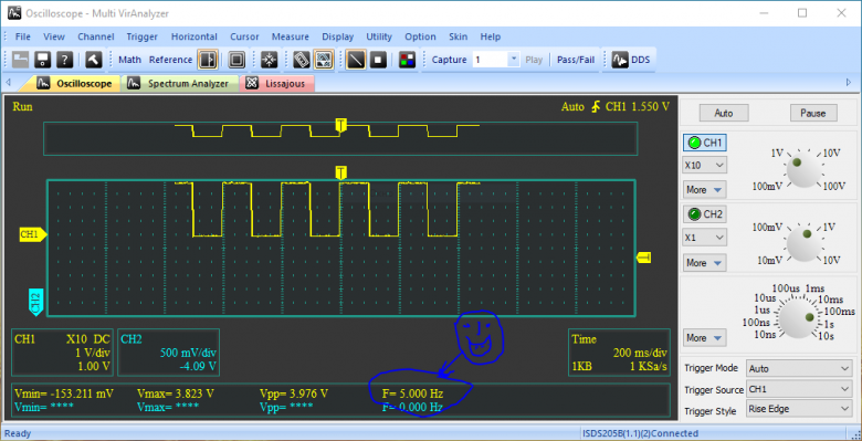

Green
Зарегистрирован: 01.10.2015
Ну а вот этим вы сразите препода наповал.)
  digitalWrite(4, !digitalRead(4));
  delay(100);

Попробую и я только с кнопкой как при условии За основу взят код ТС
bool run=0;
  pinMode(4, OUTPUT);
  pinMode(10, INPUT);
  while ((digitalRead(10)==LOW)|| run == 1)  {
  run = 1;
