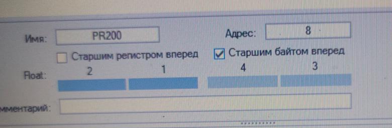

А кто вам сказал что в овене такая реализация float ?
Не знаю, что там у вас за железяка , но в ПР200 по умолчанию , так:
Странно. У меня всё читает. А так?
