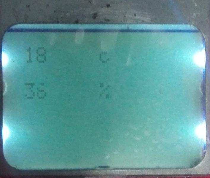

Парнт помогите! 2дня голову ломаю) по тем видеоурокам и статьям, которые нашел,-не получается вывести показания на дисплей! Везде библиотеки устаревшие!(наверное))) UNO+DHT11+5110lcd

На картинке то, что Вам выводится на экран?
Вас смущает значение температуры в 264 градуса или дата внизу экрана?

На фото то, что выводин на экран! я так понимаю, что значения не переводятся в проценты и градуся, здесь что то не то))) а дата, на это не обращайте внимания! тестировал

Вот Ваша строка:
NoNam пишет:
  myGLCD.printNumF( t, LEFT, 0); // выводим на строке 0, равнение по левому краю
А вот описание функции printNumF из библиотеки, которую я нашёл.
void	printNumF(double num, byte dec, int x, int y, char divider='.', int length=0, char filler=' ');
Сравните. Вас ничего не смущает?
У Вас второй параметр - координата по x, а в на самом деле координата-  третий параметр, а второй - количество знаков после запятой!
Но, если бы у Вас была такая библиотека, Ваш скетч бы не компилировался. Значит, у Вас другая. Давайте ссылку на библиотеку.

Блин Дружище, спасибо большое) учел твое замечание, функция была не та) Рабочий код:

Ну работает, что сказать! Вроде printNumI работает с переменными,целыми числами! Вот фото

Так хреново ж работает. Долей градуса не показывает и даже если температура будет 23,999 - всё равно покажет 23, а не 24.

так библиотека DHT, и в примерах работы датчика измеряет целыми числами(градусами)! и в функции Serial.print в манитор порта целые числа уходят! По этому так и отображает!

она так отображает, потому что вывод на экран у тебя с ошибками написан. Вставь туда температуру хоть с точностью до тысячных - все равно целыми будет отображать.
