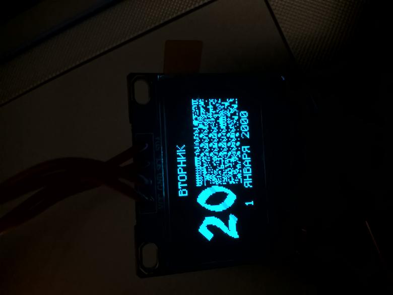

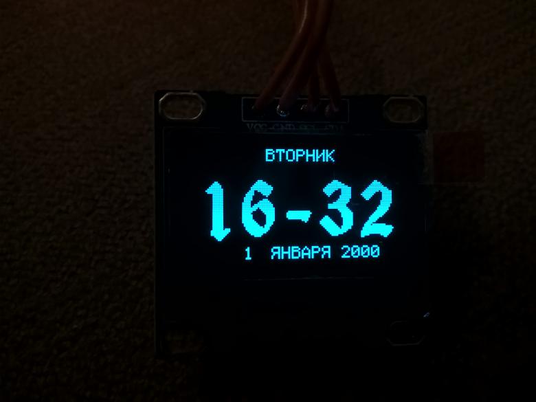

Нужна помощь OLED часы-погодная станция.
Anton95
Зарегистрирован: 04.03.2018
Здравствуйте, столкнулся с проблемой, собрал OLED часы на arduino nano с показанием температуры и влажности. Но возникла проблема с отображением отрицательной температуры (датчик температуры 18b20, датчик влажности DHT 11) искал на просторах интернета толком не нашел ничего. Если изменить шрифт с MegaNumbers на BigNumbers то отображает отрицательную температуру, но не сильно красиво получаеться. Библиотека для Oled I2C UKR_RUS. Если кто то знает в какую сторону копать, буду очень благодарен!

Радикальное решение проблемы - поставить рядом нагреватель, чтобы температура не опускалась ниже нуля.
Код, естественно, не смотрел.
И никто не будет смотреть неправильно вставленный код.
Судя по словесному описанию, в фонте отсутствует символ "-". Либо дополняйте, либо пользуйтесь библиотекой, где он есть.
ven-til
Зарегистрирован: 13.02.2018
В комментариях к коду бардак.
Вставьте код правильно (иначе его только мазохисты читать будут) и дайте фото - что показывается вместо - с большим шрифтом.

С большим шрифтом ничего не показывает при минусовой температуре, только цифры сьезжают вправо, как буд то пробел стоит там
Фото выложить в лом?
Значит нет там в шрифте минуса, а на его месте пробел. Полезьте и добавьте минус.
Anton95
Так показывает минусовую температуру.
А так плюсовую.
Изменить нужно в файле DefaultFonts.c я вас правильно понял, не сильно еще разбираюсь. Открываю этот файл через блокнот и там где fontdatatype fontdatatyp MegaNumbers[] PROGMEM =
0x18,0x28,0x2D,0x0D,
есть строка где ничего не стоит, я ставлю -, по новой заливаю скетч не меняеться ничего, наверно не там меняю?
Похоже, у Вас левая библиотека (и почему новички никогда не дают ссылок - всё вытягивать клещами надо!)
Возьмите вот эту (там есть ссылка "Download ZIP") , в ней вроде уже есть.
Anton95
Увы не помогло, в ней нет шрифта MegaNumbers цифры получаются мелкие. А можно самому добавить знак минус?

Антон, я разобрался в этом шрифте.
Он там сделан нестандартно (не как все), т.к. он огромный и его нестандартность позволяет сэкономить место в памяти.
Чтобы мне не расписывать все варианты, а их великое множество, ответьте на вопросы:
1. В Вашем шрифте сейчас есть 10 цифр, пробел, точка и двоеточие (двоеточие печатается если попытаться печатать символ '/'). Вам все эти символы нужны? Или можно минус вместо какого-то из них вставить?
2. Заинтересованы ли Вы в корректной работе функций printNumI и printNumF (сейчас они не печатают отрицательные числа, но это можно починить) или они Вам не нужны?
3. Согласны ли Вы, что шрифт увеличится в размере на 120 байтов (именно столько надо, чтобы добавить новый символ, сохранив имеющиеся).
DenSyo
Зарегистрирован: 13.01.2017
вот, нарисовал тире) замените этим строку массива первого символа и все заработает. сомневаюсь в целесообразности символа пробела в таком шрифте, он не для печати фраз.

Ну, собственно, Вам всё уже подсказали.
Anton95
Заменил в фрнте, вместо знака точки поставил минус тот что дали, потому что если менять вместо пробела на минус на экране появляються черточки, прийду домой проверю на показания минусовой температуры в морозилке)) а так с такими изменениями никаких черточек пока нет

Заменил все как вы написали, теперь такая беда вышла вместе с мигащим двоиточьем появился знак минус, за то отрицательная температура теперь со знаком минус))) Горе с этими часами)

Anton95 пишет:
Так не выводите туда пробел, а просто отступите сменой координат

Anton95
Поставл там где стоял знак "-" clr появилась вот такая штука мигающая) оставлял постыми лапки, такая ж фигня) Взял поставил в обеих :, только изменил координаты, теперь двоиточья мигают в верх, вниз)
Ничего не понял из Вашего объяснения, что мигает, в какой верх и какой низ - ничего непонятно. Если clr дала такой эффект, значит Вы её неправильно вставили. Код-то у Вас секретный, Бог Вас значет, что Вы там творите.
Короче, простой вопрос, программировать совсем не умеете? Так?
Тогда, забудьте про все наши советы по экономии места и добавляйте дполонительный символ в оригиналтьный шрифт.

Если исходить из приведенного вами полного кода с учетом того, что мы изменили в шрифте использовавшийся ранее как пробел символ минус на знак минус и символ точка заменили на пробел, то в строке 134 надо заменить печать символа "-" на символ "."
Anton95
Все, спасибо большое теперь понял.
