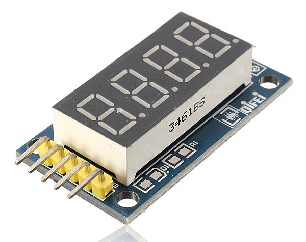

Здравствуйте, Подскажите, пожалуйста, как сделать вывод информации на 4х цифровой дисплей 74hc595. P.S И еше если не трудно можете помочь дописать кнопку для изменения значений по типу 10,100.

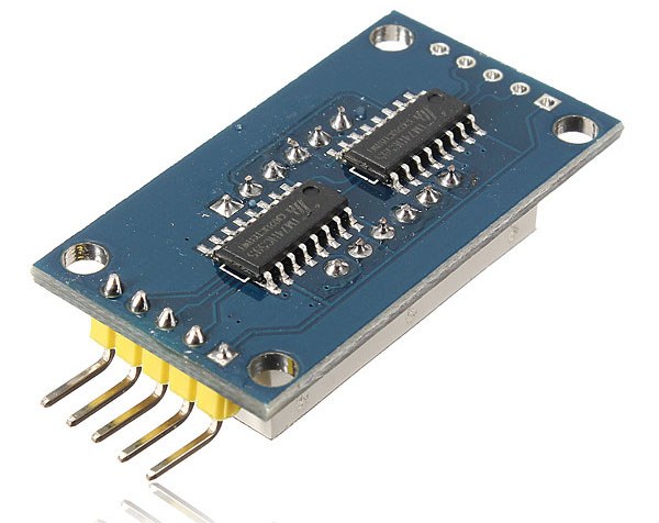

А схема подключения?
И кстати, что за дисплей такой 74hc595? Не думаю, что такой существует в природе. Если же это семисегментные индикаторы, включённые через сдвиговые регистры, то без схемы ничего сказать нельзя, мы ведь даже не знаем что у Ваших индикаторов общее.
Так что, давайте схему.
alex196
Зарегистрирован: 18.03.2018
пин 5 - реле / пин  4 - кнопка которая подает питание на реле / пин 3 - значение - / пин 2 - значение +
дисплей как ты и говоришь на сдвиговых регистрах подключение  #define SCLK 12 / #define RCLK 11 / #define DIO 10
