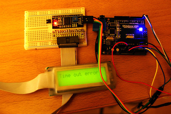

Alexey_A
Зарегистрирован: 01.05.2015
Здесь работает ваш первый скетч, взятый со страницы на сервере. Без датчиков правда.
Но сообщение на тестовом экране подключенном по I2C есть, и оно хорошо видно. Сделал лично для вас.
Желаю вам все же разобраться, что у вас не так. А не просто править скетч.
