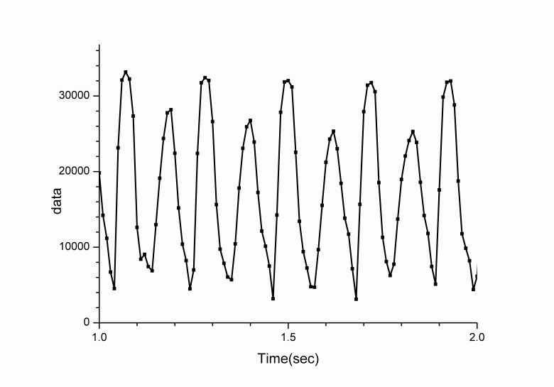

Понятно. Как раз одной ардуины хватит на всё в варианте передачи данных в ноут и обработки там. И выдачи команд в ардуину для управления моторчиками. Именно для этого МК и задумывались. Мне интересна эта задача, поэтому никакого вознаграждения не надо. Через несколько дней я объединюсь с компутером и можно будет решить все вопросы. Для начала хочется получить пару файлов: данные только с акселерометра в формате
время, ах, ау, аz
512 точек вподряд при реальном треморе двух отличающихся видов. Если получится сделать, отправь на почту мой ник smtp.ru

Если сможешь сам пару раз на руке поразному потрясти этого достаточно, только б по частоте ближе к тремору было. И крепилось примерно так же как потом на пациентах.

Садман41, ты же грамотный, посмотри пост 80, там же получают с акселерометра полную хрень
Без каких либо намёков. Прямое замечание на слово "хрень". Наиль снял несколько секунд колебаний. Я нарисовал график. Данные акселерометра сырые, без какой либо настройки параметров, расчет полного ускорения программный. Максимумы графика в точках торможения пальца. График вполне пригоден для определения частоты колебаний:

nik182, Здравствуйте! Отправил Вам на почту файлы. надеюсь все дошло.
готов к труду и обороне, так сказать)
nik182 , мои доки не отправились, к сожалению. отпишитесь, пожалуйста по почте nail200795 собака майл.ру. чтобы я без ошибок отправил файлы
пригоден, значит пригоден, думалось, что можно и за один полупериод получить, как то так
