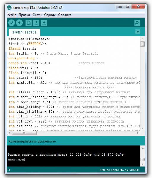

Проблема в следующем:
Поскольку я в программировании полный ноль, использовл чужие скетчи изменённые под свои задачи.
Два работающих отдельно скетча объединяю в один - не работает.
Прошу указать на ошибку.

А что они должны делать? В чём выражается, что не работают? Нам надо самим исследование проводить? И, кстати, как он может работать, если он элементарно не компилируется?
polok
Зарегистрирован: 18.09.2016
Скетч компилируется ( может быть не компилируется из-за библиотек, библиотеки изменённые), иначе я бы не
смог залить его в ардуину.
Первый скетч работает с подрулевыми кнопками как hid клавиатура.
Второй - получает данные с планшета через bt и с подрулевых кнопок, далее выводит на передачу по IR .
Все понятно. У меня он и не думает компилироваться. В чём проблема Вы та и не объяснили. Видать, так надо.

Для обработки кнопок как HID клавиатуры, изменена библиотека под Arduino v 1.0.5 и изменена библеотека IRemote, удалена модуляция IR кода ( нужно для того чтобы подать код на вход Remote магнитолы).
Два скетча, 1й - с 1 по 186 строку и 2й - с 187 по 272 строку, как отдельные скетчи работают при объединении в один скетч не работает (кнопки срабатывают не с первого нажатия, системы нет). Пробовал переставлять, в начало ставил 2й скетч результат тот же. Закоментить один из скетчей - долгое и глупое занятие. Может какие то операторы конфликтуют? Проблема в обработке кнопок, в двойной обработке - для IR и для HID.

С помощью вашей удачи, удалось найти ошибку. В 009 строке большая задержка, уменьшил до 50, всё работает.
Всего хорошего!
