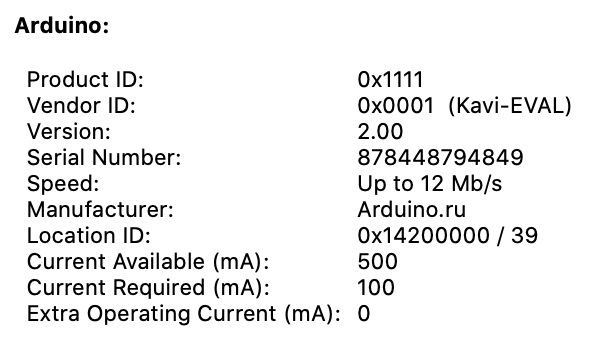

iopq
Зарегистрирован: 05.07.2016
все работает четко.
а вообще я на ft232 буду переходить. напрягает выбор порта и устройству имя человеческое не дать.
ua6em
ua6em аватар
Зарегистрирован: 17.08.2016
iopq пишет:
все работает четко.
я что-то пропустил, в ft232 как и в cp2102 можно своё имя дать и драйвера свои под это имя  подсунуть?

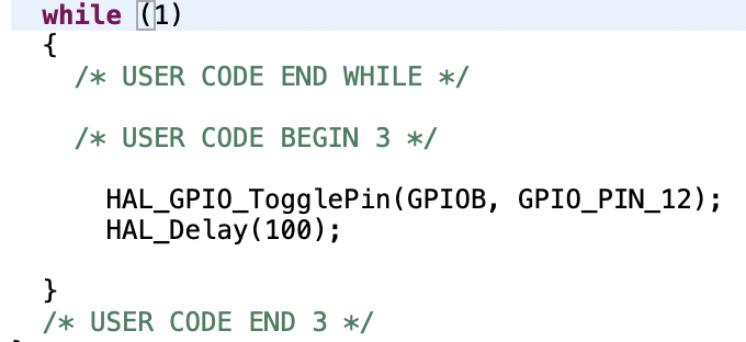

iopq
в stm32 с аппаратной поддержкой usb тоже можно задавать свои дескрипторы
iopq пишет:
можно. Только смысла никакого. С левыми дескрипторами она перестанет определяться в винде, вместо этого будет "неизвестное устройство"
iopq
я под macos. с serial port работать проще. с usb пока разбираюсь как хотя бы научиться управлять светодиодом на PB12
iopq пишет:
не надо управлять светодиодом на PB12 через USB - этот пин при работе USB занят, управлять на нем ничем не получится. Выберите другой пин, кроме PB11-12
iopq
вы уверены?

iopq пишет:
вы уверены?
Сорри, спутал с PA12
Тогда не понятно, в чем проблема ...

проблема в том что я не знаю как работать с usb и примеров на swift нет. единственное что нашел это вот такой фреймворк https://github.com/Arti3DPlayer/USBDeviceSwift но пока не получается разобраться что отправляется данной функцией
func getStatus() throws -> [UInt8] {
        //Getting device interface from our pointer
        guard let deviceInterface = self.deviceInfo.deviceInterfacePtrPtr?.pointee?.pointee else {
            throw STM32DeviceError.DeviceInterfaceNotFound
        var kr:Int32 = 0
        let length:Int = 6
        var requestPtr:[UInt8] = [UInt8](repeating: 0, count: length)
        // Creating request
        var request = IOUSBDevRequest(bmRequestType: 161,
                                      bRequest: STM32REQUEST.GETSTATUS.rawValue,
                                      wValue: 0,
                                      wIndex: 0,
                                      wLength: UInt16(length),
                                      pData: &requestPtr,
                                      wLenDone: 255)
        kr = deviceInterface.DeviceRequest(self.deviceInfo.deviceInterfacePtrPtr, &request)
        if (kr != kIOReturnSuccess) {
            throw STM32DeviceError.RequestError(desc: "Get device status request error: \(kr)")
        return requestPtr
и где это ловить в stm32
пример отлично обнаруживает мой stm32
