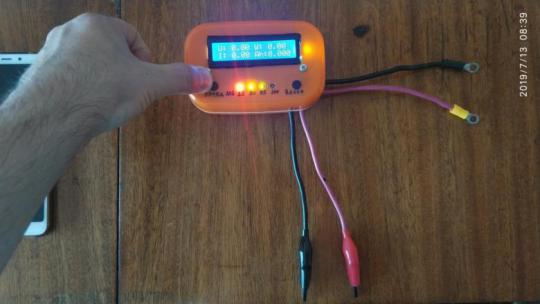

Здравствуйте, знатаки, помогите пожалуйста. Сделал достаточно точный Ваттметр с использованием 2-х датчиков ACS712 и ADS1115, всё налажено и показывает ток очень точно, но не в этом суть. К примеру, готовый прибор лёжа в корпусе на столе возле компа где занимался отладкой показаний датчиков, при отключенной нагрузке показания на дисплее равны нулю как и должно быть, а стоит мне отодвинуть на метр прибор, нулевые показания либо повышаются на 20-30mA, либо идут в минус (ну это нормально для этих датчиков, из-за воздействия внешних магнитных полей).
Так вот в чём нужна помощь, хочу сделать так: в местах где буду использовать прибор для измерения тока и т.д. сделать обычную тактовую кнопку, при коротком нажатии на которую просто произойдёт обнуление показаний (именно в том месте где будет лежать прибор) и измерения будут происходить от обнуления.
По сути нужно тоже самое, как Обнуление ТАРЫ в обычных весах.
Не могу понять как реализовать такую возможность программно. В инете что-то не смог найти то, что нужно или как это реализовать.
Помогите пожалуйста куском кода - как образец (как это реализеется с объяснением).
P.S. подключить кнопку и как её считать false или true - это без проблем. а как сделать значение Current с выводом показаний с учётом обнуления не знаю.

Вам нужна установка нуля, так? Ну
1. заведите переменную "поправка".
2. показывайте всегда не ток, который Вы считали с датчика, а "считанный ток" минус "поправка".
3. изначально переменная "поправка" равна 0 (т.е. показывается то, что считали с датчика).
4. в момент нажатия кнопки считывайте ток и считанное значение присвойте переменной "поправка".
Прибор тут же начнёт показывать 0 (см п.2 выше). И впредь (до нового нажатия кнопки или включения питания) будет показывать результаты с запомненной поправкой.
Это то, что нужно?
добавлю к сообщению Евгения
То, что он написал - надо сделать и для тока и для напряжения.
И еще полезно по этой же кнопке обнулять сумму емкости, которую вы там в подсчитываете
Otto
Зарегистрирован: 26.06.2016
ЕвгенийП и b707, спасибо вам большое за пояснения. Написал код как вы сказали, работает так как я и задумал.
Завтра выложу готовый код, может кто захочет повторить проект или кому пригодятся куски кода.

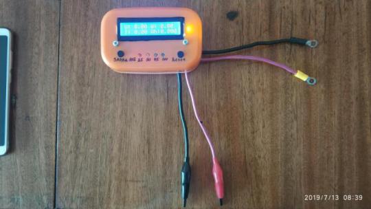

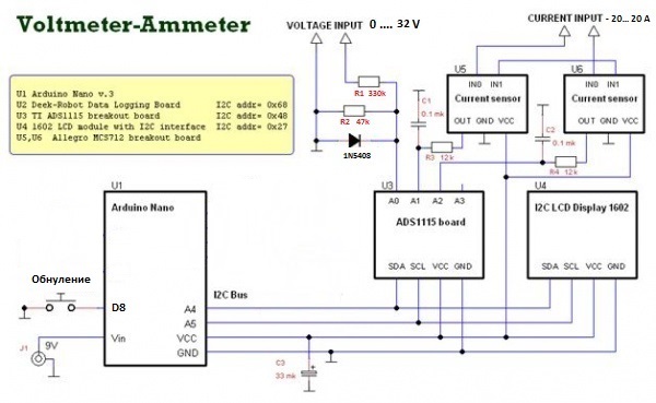

Otto
Выкладываю рабочий код + Схема

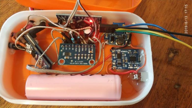

Пару фоток готового Устройства в коробочке от Мыльницы.
Начинка:
Начинка устройства
Готовое устройство:
Проверка заряда по нажатию кнопки сделал на компораторе LM339N и 4-х светодиодах (просто заранее готовый валялся уже), но можно сделать это через свободные аналоговые порты Ардуинки или свободный pin ADS1115.

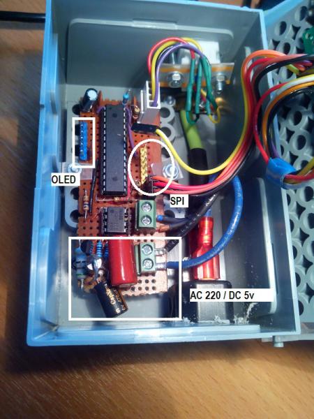

блоки просто лежат в коробочке и никак не закреплены?
Otto
Нет конечно. Всё достаточно крепко на термоклей закреплено, а провода "мёртво" большим количеством залиты супер клеем во много слоёв.ничего не болтается, даже если сильно трясти (чего не будет происходить) :)
Otto
Просто достаточно аккуратно делать старался, хоть и видно в дальнейшем не будет)
Otto пишет:
у каждого свои понятия о аккуратности :)

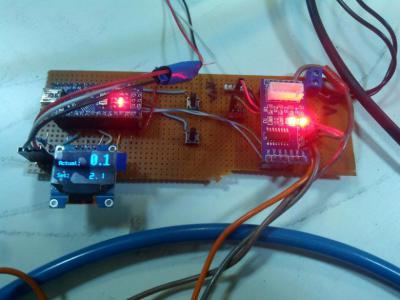

Я стараюсь все блоки крепить на плату, а уже плату - в корпус. И выглядит прилично, и любую деталь легко заменить, не отдирая сопли клея
даже когда это просто макетка для тестов (кликабельно, сорри за качество - фотографировалось на телефон при низком освещении)
b707, главное - такой открытый SPI не параллелить с чем-то ещё. А то я как-то сдурил - решил устройство с Ethernet шить через SPI и вывесил контакты. Так девайс меня потом с ума свёл - когда хотел, тогда сетевой модуль и "терял".
sadman41 пишет:
в этом случае можно предложить соединять Ethernet разъемом на эти самые штырьки :) - тогда при прошивке волей-неволей будешь отключать модуль и проблем не будет

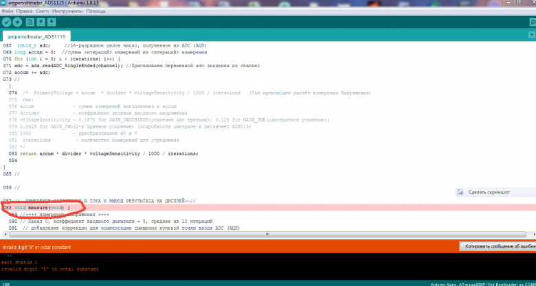

В скрипте Вами предоставленном на 88 строке выдает ошибку: exit status 1
invalid digit "8" in octal constant
Где можно исправить?
Спасибо!
rx6kr@mail.ru пишет:
Otto
Здравствуйте!
Спасибо!
Очевидно, в 88-й строке и исправлять.

Здравствуйте!
Спасибо за ответ, скрипт копировал через Блокнот как текст. Скриншот ошибки прилагаю. Я пока не силен в скриптах, по сему прошу помощи.
Вы всерьез думаете, что на этом скриншоте что-то можно разобрать?
Описание ошибки нужно вставлять текстом и полностью. А перед этим обязательно по правилам форума вставить скетч, который ведет к этой ошибке. Не ссылку, а именно сам скетч.

052 float Voltage = 0.0;           //Результат измерения напряжения
053 //
054 float PrimaryCurrent = 0.0;    //Первичный (до обнуления) результат измерения тока
055 float AmendmentCurrent = 0.0;  //Поправочная переменная для вычета погрешности из тока перед измерением (для обнуления)
056 float Current = 0.0;           //Конечный (после обнуления) результат измерения тока
057 //
058 float Watt = 0.0;              //Результат измерения мощности
059 float Capacity = 0.0;          //Начальная ёмкость в Ah
060 unsigned long prevMillis;      //Переменная таймера используются для расчёта измерителя ёмкости
061 //
062 //
063 //------ Возвращать результаты как среднее из <итераций> образцов напряжения ------
064 // 1-й аргумент - номер канала ADC (АЦП) (0 - канал напряжения, 1 и 2 - токовые каналы)
065 // 2-й аргумент - коэффициент деления входного напряжения (5 - канал напряжения, 1 - канал тока)
066 // 3-й аргумент - количество итераций (повторите измерение для <итераций> раз и верните среднее значение)
067 float measureSingleEnded(uint8_t channel, uint8_t divider, uint8_t iterations) {
068  int16_t adc;     //16-разрядное целое число, полученное из ADC (АЦП)
069 long accum = 0;  //сумма <итераций> измерений из <итераций> измерения
070 for (int i = 0; i < iterations; i++) {
071 adc = ads.readADC_SingleEnded(channel); //Присваиваем переменной adc значения из channel
072 accum += adc;
073 //
  074  /*  PrimaryVoltage = accum  * divider * voltageSensitivity / 1000 / iterations   (Так происходит расчёт измерения Напряжения)
  075  где:
  076 accum              - сумма измерений накопленная а accum
  077 divider            - коэффициент деления входного напряжения
  078 voltageSensitivity - 0.1875 for GAIN_TWOTHIRDS(усиление две третьих); 0.125 for GAIN_ONE(однократное усиление);
  079 0.0625 for GAIN_TWO(2-х кратное усиление) (подробности смотрите в datasheet ADS115)
  080 1000               - преобразование mV в V
  081  iterations         - количество измерений для усреднения
  082 */
  083 return accum * divider * voltageSensitivity / 1000 / iterations;
  084
085 //
086 //
087 //--ИЗМЕРЕНИЕ НАПРЯЖЕНИЯ И ТОКА И ВЫВОД РЕЗУЛЬТАТА НА ДИСПЛЕЙ--//
088 void measure(void) {
  089 //++++ измерение напряжения ++++
  090 // Канал 0, коэффициент входного делителя = 8, среднее из 10 итераций
  091  // добавление коррекции для компенсации смещения нулевой точки входа ADC (АЦП)
  092  PrimaryVoltage = measureSingleEnded(0, 8, 10) + voltageZeroCorrection;
  093  // сократить отрицательные значения
  094 PrimaryVoltage = (PrimaryVoltage > 0) ? PrimaryVoltage : 0;
  095 //
  096 //
  097 //++++ измерение тока ++++
  098  // Канал 1 и 2, без делителя, в среднем 10 итераций
  099 float Chan1 = measureSingleEnded(1, 1, 10);
  100 float Chan2 = measureSingleEnded(2, 1, 10);
  101 // Рассчитать значения для коррекции и компенсации нулевой разницы двух модулей ACS712
  102 PrimaryCurrent = (Chan1 - Chan2) / currentSensitivity + currentZeroCorrection;
  103 //
  104 //
  105 //++++ сброс тока, напряжения и ёмкости в ноль перед началом измерений (при коротком нажатии кнопки) ++++
  106 Voltage = PrimaryVoltage - AmendmentVoltage;  //"считанный первичное напряжение" минус "поправка напряжения" (изначально "AmendmentVoltage" равен нулю и результат "Voltage" не изменится)
  107 Current = PrimaryCurrent - AmendmentCurrent;  //"считанный первичный ток" минус "поправка тока" (изначально "AmendmentCurrent" равен нулю и результат "Current" не изменится)
  108 //
  109 if (digitalRead (RESET_BUTTON) == !HIGH) {    //читаем состояние кнопки (стоит инверсия, т.к. включён "INPUT_PULLUP"), если она нажата, то...
    110 AmendmentVoltage = PrimaryVoltage;  //первичное напряжение присваиваем переменной "поправка напряжения", и так же...
    111 AmendmentCurrent = PrimaryCurrent;  //первичный ток присваиваем переменной "поправка тока"
    112 Capacity = 0.0; //и ещё обнуляем показания залитой ёмкости через Ваттметр (если это Вам ненужно по какой либо причине, то просто закомментируйте эту строку и ёмкость обнулятся не будет)
    113 }
  114 //
  115 //
  116  //++++ вычисление мощности ++++
  117 Watt = Voltage * Current;   // Расчёт Мощности нагрузки в Реальном времени.
  118 //
  119 //
  120  //++++ вычисление залитой ёмкости ++++
  121 Capacity += (Current * (millis() - prevMillis) / 3600000);  //расчёт залитой ёмкости в Ампер-Часах (Ач) через Ваттметр
  122 prevMillis = millis();
  123 //
  124 //
  125 //
  126 #ifdef NOISE_SUPPRESSOR
  127 //++++ обрабатывать значения напряжения менее 5мВ как ноль для подавления шума вблизи нуля ++++
  128 if (Voltage < 0.005) {
    129 Voltage = 0;
    130 }
  131 //
  132 //++++ обрабатывать значения тока менее 15мА как ноль для подавления шума вблизи нуля ++++
  133 if (abs(Current) < 0.015) {
    134  Current = 0;
    135 }
  136 //
  137 //++++ обрабатывать значения мощности менее 15мВт как ноль для подавления шума вблизи нуля ++++
  138 if (abs(Watt) < 0.015) {
    139 Watt = 0;
    140 }
  141 #endif
  142 //
  143 //
  144 //++++ Вывод НАПРЯЖЕНИЯ на Дисплей ++++
  145 lcd.setCursor(2, 0);    //Устанавливаем курсор в позицию (на 2 колонку 1-й строки)
  146 lcd.print("      ");    //выводим на дисплей пробелы (что бы очищалась колонка после увеличения напряжения до 10V и более и дальнейшего его снижения менее 10V))
  147 if (Voltage >= 10.0) {  //Если напряжение с переменной "Voltage" больше или равно 10, то...
    148 lcd.setCursor(2, 0);  //... устанавливаем курсор на (2 колонку 1-й строки)
    149
  } else {                //Иначе...
    150 lcd.setCursor(3, 0);  //Переводим курсор на (3 колонка 1-й строки)
    151
  152  lcd.print(Voltage, 2);  //выводим на дисплей значение переменной "Voltage" с 2-ми знаками после запятой.
  153 //
  154 //
  155 //++++ Вывод ТОКА на Дисплей ++++
  156 lcd.setCursor(2, 1);    //Устанавливаем курсор в позицию (на 2 колонку 2-й строки)
  157 lcd.print("      ");    //выводим на дисплей пробелы (что бы очищалась колонка после увеличения тока до 10A и более и дальнейшего его снижения менее 10А)
  158 if (Current < 0) {      //Если ток с переменной "Current" меньше нуля, то...
    159 lcd.setCursor(2, 1);  //... устанавливаем курсор на (2 колонку 2-й строки)
    160
  } else {                //Иначе...
    161 lcd.setCursor(3, 1);  //Переводим курсор на (3 колонка 2-й строки)
    162
  163 lcd.print(Current, 2);  //выводим на дисплей значение переменной "Current" с 2-ми знаками после запятой.
  164 //
  165 //
  166 //++++ Вывод МОЩНОСТИ на Дисплей ++++
  167 lcd.setCursor(10, 0);    //Устанавливаем курсор в позицию (на 10 колонку 1-й строки)
  168 lcd.print("      ");     //выводим на дисплей пробелы (что бы очищалась колонка после увеличения мощности до 10W и более и дальнейшего его снижения менее 10W))
  169 if (Watt >= 10.0) {      //Если мощность с переменной "Watt" больше или равно 10W, то...
    170 lcd.setCursor(10, 0);  //... устанавливаем курсор на (10 колонку 1-й строки)
    171
  } else {                 //Иначе...
    172 lcd.setCursor(11, 0);  //Переводим курсор на (11 колонку 1-й строки)
    173
  174 lcd.print(Watt, 2);      //выводим на дисплей значение переменной "Watt" с 2-ми знаками после запятой.
  175 //
  176 //
  177 //++++ Вывод залитой ЁМКОСТИ через Ваттметр на Дисплей ++++
  178 lcd.setCursor(11, 1);    //Переводим курсор на (11 колонку 2-й строки)
  179 lcd.print(Capacity, 3);  //выводим на дисплей значение переменной "Capacity" с 3-ми знаками после запятой.
  180
181 //
182 //
183 //--ОТОБРАЖЕНИЕ СТАТИЧЕСКИХ СИМВОЛОВ--//
184 void setDisplayMode() {
  185 lcd.clear();          //Очистить дисплей
  186 lcd.setCursor(0, 0);  //Переместить курсор на 1 строку и 1 символ
  187 lcd.print("U:");      //Показать букву "U:" (Напряжение)
  188 //
  189 lcd.setCursor(0, 1);  //Переместить курсор на 2 строку и 1 символ
  190 lcd.print("I:");      //Показать букву "I:" (Ток)
  191 //
  192 lcd.setCursor(8, 0);  //Переместить курсор на 1 строку и 8 символ
  193 lcd.print("W:");      //Показать букву "W:" (Мощность)
  194 //
  195 lcd.setCursor(8, 1);  //Переместить курсор на 1 строку и 8 символ
  196 lcd.print("Ah:");     //Показать букву "Ah:" (Ёмкость)
  197 lcd.noBlink();        //Отключить мигание курсора
  198
199 //
200 //
201 //*******************************
202 //        ИНИЦИАЛИЗАЦИЯ
203 //*******************************
204 void setup(void) {
  205 //Назначаем нашу кнопку как выход с подтягивающим резистором от Arduino
  206  pinMode(RESET_BUTTON, INPUT_PULLUP);
  207 //
  208 // инициализировать модуль ADC (АЦП)
  209 ads.begin();
  210 ads.setGain(GAIN_ONE); //4.096V полная величина Спектра
  211 //
  212 //
  213 // инициализировать LCD Дисплей
  214 lcd.begin();
  215 lcd.backlight();
  216 //
  217 // выводим надпись на Дисплей перед загрузкой кода
  218 lcd.setCursor(0, 0);
  219 lcd.print(" Ваттметр Otto");
  220 lcd.setCursor(5, 1);
  221 lcd.print("4 в 1");
  222 delay(2500);
  223 //
  224 //
  225 // подготовить экран
  226 setDisplayMode();
  227 }
228 //
229 //********************************
230 //     ОСНОВНОЙ ЦИКЛ ПРОГРАММЫ
231 //********************************
232 void loop(void)
233 {
  234 if (AntiDelayLoop.Now()) {   // Обновление данных на дисплее раз в 150 миллисекунд без задержки.
    235 measure();  //Измеряет напряжение,ток, мощность и ёмкость в Ah и отображает результаты на дисплее.
    236 }
  237 //
  238 }
[/code]
Otto
Привет. Вот ссылка на проект. Сразу не подумал выложить дополнительные библиотеки. Попробуйте с ними. К тому же по ссылке можете скачать *.ino файлик.
https://sysfile.sytes.net/index.php/s/GBLyut4v3TJKgN0
Otto
Здравствуйте!
У вас же скопирован код криво.... с порядковыми номерами, ещё бы он не скомпилировался :)
насколько надо быть "не силеным" в скриптах, чтобы скопировать код с номерами строк и пытаться его компилировать? - голову включайте хоть чуть-чуть!
Нафига вообще браться за ардуину, если в программировании ноль?. Какой смысл тупо повторять чужое, как попугай?
Вот код. Он взят из сообщения Otto #4.
Ну, собственно, я не ошибся, попросив Вас выложить код, который Вы пытаетесь компилировать.
Вы сами то разницу между тем, что было в сообщении Отто, и тем, что выложили Вы, видите?
Когда наводите курсор на область кода, в верхнем правом углу появляется небольшая панель инструментов. Надо нажать на самую левую кнопку "<>", откроется дополнительное окно. Вот из него и надо копировать.
rx6kr@mail.ru
Зарегистрирован: 08.12.2020
Спасибо! Обложили ху...ми, обос...ли. Как всегда от профессионалов..., получил по полной. Чем мне заниматься и чем не заниматься это не Ваше дело.
Отто СПАСИБО!!! Вечером попробую с Вашими библиотеками и кодами.
rx6kr@mail.ru
Здравствуйте!
Спасибо!!! Вечером попробую.
дело, конечно, ваше... но если не научитесь понимать написанное - все равно ни хера не выйдет
rx6kr@mail.ru
Отто еще раз огромное спасибо!!!
Я вот только немножко поправил скетч:
lcd begin заменил на lcd init.
При begin не проходила успешно компиляция.
Вечером прикручу к Ардуинке периферию и посмотрю результаты практической работы Вашего устройства.
Еще раз Вам СПАСИБО!!!
73! RX6KR Yuriy
