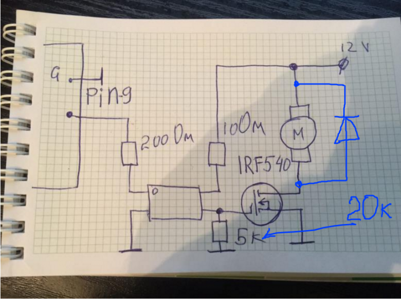

на ноги мотора электролит 1000х16 (ПОЛЯРНОСТЬ !!) + керамика 0.1
а вообще на схему, хоть одним глазком, посмотреть бы...

Overfinch
Зарегистрирован: 13.11.2017
Скорее всего не стабильное питание мотора из за этого не полностью открывается полевик, и греется, и падает ток на моторе, может ли это быть причиной перезагрузки ардуино?
Если питание разделено и прямоугольник с кружком - оптопара, то крайне сомнительно, на мой взгляд.
Клапауций 112
Клапауций 112 аватар
Зарегистрирован: 01.03.2017
sadman41 пишет:
та, да - питание они разделяют, а земли соединяют - дабы помеха шла на плату дуино. О_О
Ну, может и так. Я бы еще не стал в ардуину кучу питаний тыкать для начала. Если из нагрузки на ней только оптрон, то оставил бы чисто USB.
Overfinch
Разделил землю, и перестал перезагружаться, всем спасибо большое за ответы!

Паралельно двигателю поставить быстрый диод!
5к в затворе полевика может быть мало для полного открытия и если полевик греется советую увеличить подтягивающий резистор до 50к
