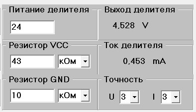

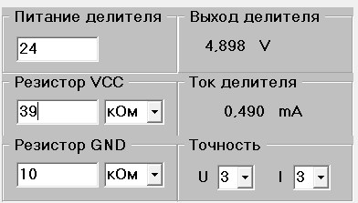

параметры делителя. резистор VCC это верхний, второй нижний

нужно только делитель поставить
