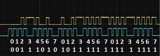

Потребовалось данные, получаемые с цифрового штангенциркуля, отображать на семисегментном индиаторе. Сам протокол данных представляет из себя SPI, только однонаправленный - от штангенциркуля идёт два сигнала: синхронизации и непосредственно данных. Вот они на картинке:
Такие посылки данных штангенциркуль выдает 4 раза в секунду. Каждая посылка состоит из 3 байт. Сначала передается младший байт. Внутри байта порядок следования бит тоже начинается с младшего. Первым приходит младший бит а затем страшие.  Первые два байта содержат непосредственно данные об измерениях в сотых долях миллиметра. Третий байт содержит бит-признак отрицательного числа. Инвертируем все 3 байта, переворачиваем, переводим в десятичную систему, делим на 100, получаем значение в миллиметрах. На осциллограмме штангенциркуль передает число 6,75 мм.
С отображением значения на индикаторе у меня вопросов не возникает, а вот как получить десятичное значение - проблема для меня. Если кто поможет фрагментом кода или хотя-бы направлением действия - буду весьма признателен!

Не претендую на гладкость и лаконичность написания, т.к. программирую раз в год, но работает. Программа непрерывно выводит данные с цифрового штангенциркуля на 4 семисегментных индикатора, на втором таком индикаторе кнопками устанавливается значение, при достижении которого загорается светодиод. Мне это понадобилось для самодельного ЧПУ самодельного листогиба.
Да, забыл написать - сигналы с штангенциркуля инвертированы аппаратно (согласование уровней).
