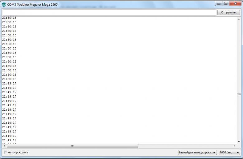

Доброго времени суток, уважаемые форумчане!
Я пытаюсь сделать таймер обратного отсчета на часах рельного времени. Но вывод в сериал порт дает какой-то странный результат: минуты обновляются не тогда , когда секунды подошли к нулю, а где-то посередине минуты (видно, когда происходит смена внутри часов). Причем, это на разных библиотеках. Может, дело вовсе не в библиотеке. Может быть есть решение какое. Все перекопал, ничего подобного не нашел. Плиз)

Ну все так и должно быть. Библиотеки тут ни при чем. На алгоритм разницы времени посмотрите внимательно. Вы ведь отдельно считаете разницу секунд, минут и часов совершенно не учитывая возникшую "нехватку" секунды в минуте. Вот и получается у вас -1сек=59 сек а на минуты влияния никакого. Один из простых способов: сигнальное_время.(часы*3600+минуты*60+секунды )- (тоже самое от RTC) и обратно выделить часы минуты и секунды.

Способ перевода в секунды и обратно дает такой же результат. Вероятно, как-то нужно секунды научиться синхронизировать с модулем часов.
