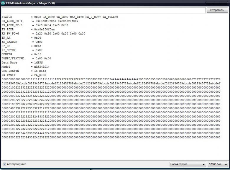

Пробовал запускать сканер с Амперки. Мега. Децимия.

Осталось понять, что с моим не так(
