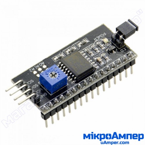

объясните что нетак
agent01
Зарегистрирован: 29.10.2015
#include <Wire.h>
#include <NewPing.h>
#define TRIGGER_PIN  12
#define ECHO_PIN     13
#define MAX_DISTANCE 200
NewPing sonar(TRIGGER_PIN, ECHO_PIN,MAX_DISTANCE);

загружается код но экран не реагирует а может у кого готовый есть код для LCD 16x2 шина I2C а то никак не хочет работать много кодов перепробовал тоесть дисплей работает
с библиотеками а с датчика HC-SR04 ниче не выводит
переходник вот такой:
Источник prod663-LCD_20x4_shina_I2C
экран такой

Попробуйте для начала простой пример из библиотеки LiquidCrystal_I2C.h:
//YWROBOT
//Compatible with the Arduino IDE 1.0
//Library version:1.1
#include <Wire.h>
LiquidCrystal_I2C lcd(0x27,16,2);  // set the LCD address to 0x27 for a 16 chars and 2 line display
  lcd.init();                      // initialize the lcd
  lcd.init();
  // Print a message to the LCD.
  lcd.backlight();
  lcd.setCursor(1,0);
  lcd.print("Hello, world!");
  lcd.setCursor(0,1);
  lcd.print("Ywrobot Arduino!");
А еще, может адрес у модуля быть другим(не 0x27), есть ссылка на страницу, где покупали модуль?
Можно адрес модуля сканировать.
И пины Arduino UNO для подключения A4 и A5
agent01
дело в том што библиотеки рабочие но когда загружаю по одной
А вот когда загружаю их вместе то работает только датчик
А на экране пусто тоесть он просто светится и все а показания дачика не выводит
Я не правильно видать функцыи вывода прописую
bwn
Зарегистрирован: 25.08.2014
На место 39 строки добавьте текст из 66. Он может в ваше ветвление вообще никогда не попадает.

agent01 пишет:
дело в том што библиотеки рабочие но когда загружаю по одной А вот когда загружаю их вместе то работает только датчик А на экране пусто тоесть он просто светится и все а показания дачика не выводит Я не правильно видать функцыи вывода прописую
Это уже обсуждалось тут несколько раз, вот одна из тем.
1exan
Зарегистрирован: 08.11.2015
В строке 18 должны быть пустые скобки

agent01
Gres пишет:
agent01 пишет:
спасиба сработало
