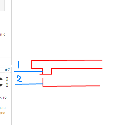

Друзья, добрый день!) История такая: пишу цикл проверки состояния кнопок. Условие: есть 2 тактовые кнопки, которые должны работать по ИДЕЕ в взаимоисключающем состоянии, другими словами если на кнопке 1 - HIGH, то на кнопке 2 обязательно -  LOW, и если HIGH у кнопки, то должно выводиться в сериал определенное сообщение. Так вот, возможна такая ситуация (не спрашивайте, как, почему, зачем, откуда корни), что эти кнопки, будут не в взаимоисключающем состоянии, обе либо в HIGH либо в LOW, что является состоянием ошибки, и на это событие (когда обе в одинаковом состоянии), тоже нужно реагировать определенным сообщением. Я написал определенный код, который делает прерывание событий + обработка дребезга, сравнивает состояние друг с другом и все хорошо, если нажимаешь кнопки по очереди, но есть одно маленькое НО: в моем проекте состоянием ошибки, является ТО состояние, когда кнопки находятся в одинаковом состоянии некоторое время (скажем 1 секунду), а рабочий режим кнопок их поочередное нажатие, другими словами, когда я нажал кнопку 1 и РЕЗКО ее отпускаю и нажимаю кнопку 2, в момент переключения, когда я отпустил кнопку 1, программа сравнивает свое состояние со 2 кнопкой на, которой LOW, и думает, что это состояние ошибки (мой кривокод), вот, а это не состояние ошибки, а рабочий момет переключения, как мне это пофиксить, надеюсь у меня получилось объяснить, код прикладываю)

kalapanga
Зарегистрирован: 23.10.2016
Сначала читайте состояния обеих кнопок, а потом делайте желаемое в зависимости от результата. Всего 4 возможных случая.

Senovik
Зарегистрирован: 06.10.2018
Попробуйте изменить:
(switchPin2_memory == switchPin1_memory)
Добавить условие, что это уже давно (условие выполняется больше секунды).
И очень неясно назначение вот этих "переворачиваний". Но тут уже дело ваше)

yozhikovd
Зарегистрирован: 17.10.2018
"Переворачивания" - кнопками я эмитирую реле) котакты могут притянуться и зарработает одна цепь питания(кнопка 1 нажата), могут отпасть и заработает совсем другая цепь(2кнопка нажата), а могут застрять в промежуточном положении - это и есть ошибка

yozhikovd пишет:
Так в реальности не две кнопки, а одна (одно реле или одна двухпозиционная кнопка - не важно), но с возможным залипанием в промежуточном состоянии?
Проблема элементарно решаеется RS-триггером. Причём решается полностью, раз и навсегда. А заодно он (триггер) и с дребезгом разберётся, можете забыть о нём (дребезге).
Так что ставьте триггер и не мудрите.
yozhikovd
1) аппаратно эту проблему уже решали, и да вы правы можно rs-триггером, но! у меня сейчас задача стоит решить программно, ибо в виду некоторых обстоятельств невозможно решить физически.
2) По поводу "Так в реальности не две кнопки, а одна (одно реле или одна двухпозиционная кнопка - не важно)", так то оно так, но когда реле притянуто, включется одна контактная группа и одна цепь питания, когда реле опускается, размыкая при этом прошлую цепь, и опустившись, замыкает другую контактную группу и включется совершенно другая цепь. И эти положения мне нужно логгировать в ардуино, по этому мне все равно придется с реле брать сигналы на два разных пина, и 2 кнопки сейчас это прекрасно эмулируют.
yozhikovd
yozhikovd
Вот, такая схема, мне просто тупо (не спрашивая) дают 2 провода с реле, и говорят, что нужно прогррамно сделать проверку
Так делайте программный RS-триггер, чего Вы там лукаво мудрствуете?
Если Вы понимаете, что такое RS-триггер, то должны знать, что это просто операция NOR, которая программно пишется элементарно. Так вот её и надо писать именно в терминах логической операции  и таблицы истинности, а не пытаться сделать тоже самое, но  так, как будто Вы о логике никогда не слышали.
Распишите в программе таблицу истинности NOR и всё будет отлично работать.
yozhikovd
Так пол логике у меня все нормально в коде, просто нужно еще создать какое то условие, чтобы в момент переключения контактов при условии, что в этот момент состояние кнопок будет одинаковое, аррдуино понимало, что это нужно игнорировать, но если этот момент равенста больше определенного кол ва времени, то это уже ошибка
У Ардуины еще пока не зафиксировано наличие сознания и воли - понимать и игнорировать оно не в состоянии по объективным причинам.
