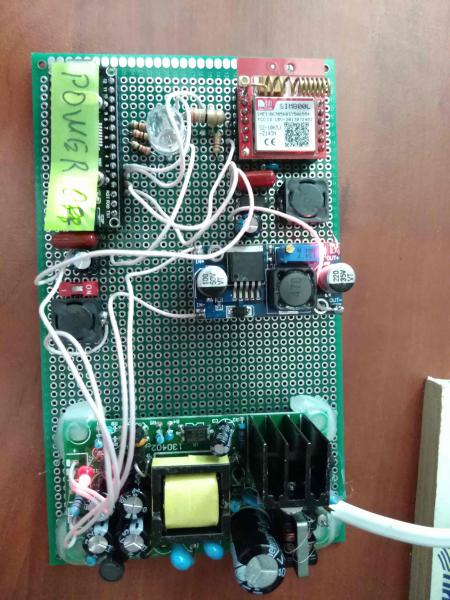

Товарищи, очень нуждаюсь в вашей помощи. Занимаюсь программированием МК недавно, и произошла проблема, решить которую мне не позволяют ограниченные знания и опыт.
Кому лень читать - вниз к жирному тексту. Здесь будут описывать все мелочи, которые хоть как-то могли стать причиной печального исхода, для установления точного диагноза.
Итак, хронология...
В течение месяца заливал много раз прошивки в плату pro mini atmel328p https://www.aliexpress.com/item/Free-Shipping-New-Atmega328-5v-Version-Pro-Mini-Module-16M-For-Arduino-Compatible/32605434250.html?spm=a2g0s.9042311.0.0.27424c4dogJK9d через USBasp v2 https://www.aliexpress.com/item/WAVGAT-USBasp-USB-ISP-3-3V-5V-AVR-Programmer-USB-ATMEGA8-ATMEGA128-New-10PIN-Wire-Support/32578298532.html?spm=a2g0s.9042311.0.0.27424c4dogJK9d В USBasp не обновлена прошивка, выдаёт предупреждение, что не может выставить другую частоту. Работало и так, забил.
Пишу в Atom с плагином Platformio-IDE. Конфигурация:
[env:atmelavr_usbasp]
platform = atmelavr
board = 328p16m
framework = arduino
upload_protocol = usbasp
upload_flags = -Pusb -B5
Пятница: распаял на пины МК разъем USB-female (MISO, MOSI, SCK, RES), который был вырезан вместе с куском платы из материнки ноута. На интерфейсе SPI также висит сдвиговый регистр дисплея. На USBasp параллельно шлейфу распаял USB-male длина 1.5-2м, свёрнут восьмеркой, стянут резинкой. Питание МК через соседний от программатора разъем USB. Блинк залился. Всё было собрано в корпус, прикручено, попытка прошивки - программатор не может найти МК. При тщательной прозвонке было выяснено, что в куске платы, на которой USB разъем, остались дорожки, и некоторые контакты соединены через диоды (вот честно, понятия не имею как оно раньше работало и прошивалось, когда с SCK на MOSI и MISO льётся всякое говно при прошивке). Ноги разъема были отрезаны от платы, звон ног друг на друга был устранён. Всё заработало, я довольный ушел спать.
Суббота: весь день паял, звонил, лил прошивки, добавлял периферию. Вечером при заливке кода впервые появилась ошибка при верификации флеша. Несовпадение данных. При этом МК код более не выполнял. Ошибка не исчезала, пока не залью через ArduinoIDE бутлоадер. После этого прошивка заливалась. И так каждый раз. на Погуглив, решил что проблема в недостатке питания. Запитал МК отдельно через БП от телефона. При попытке залить прошивку программатор не нашел МК. Подумав, я решил, что им нужна общая земля. Кинул проводом из шлейфа землю на МК. Заработало, шилось нормально раз 5. Ушел спать.
Воскресенье: пришло время убирать сопли. Расковырял заливку на USBasp, распаял экран и оплётку на землю. Вот только на МК распаять забыл... При этом всё шилось преимущественно нормально, лишь изредка выдавая ошибки верификации. Под конец дня я полностью закончил сборку устройства. Распаял все разъемы, подключил периферию. Подал питание-всё работает. Обнаружил, что не крутится вентилятор, понял, что я просто забыл включить этот блок кода в прошивку. Дописал, нажал кнопку загрузки...
И вот тут случилась какая-то фигня.
В логе, при попытке загрузки, появилась фраза вроде:
"Фьюзы изменились. Принять изменения? (y/n)?
ERROR 1".
И после этого все дальнейшие попытки прошить контроллер были безуспешными. Программатор не может найти МК. Бутлоадер тоже не прошивается.
Прозвонил ещё раз все цепи, обнаружил, что не распаял землю с программатора. Не помогло. Подключал в соседние USB порты. Тоже тихо.
Собсна, а почему я просто не выкинул этот МК в мусорку и не поставил другой, коих у меня горка? А вот почему...
Всё распаяно, залито. Плата двухсторонняя. Поменять МК=переделать всё заново, включая сами платы, ибо пятаки повторной пайки не выдерживают. При этом на последнем шаге был разобран прототип, отрезана вся коммутация. А устройство должно работать...
Пожалуйста, помогите оживить этого парня, а также исправить причину такого поведения. Не хочу всё переделывать(
У меня версии следующие:
1. Что-то сбилось, когда МК прошивался через ноги, которые немного в одну сторону звонились;
2. Очень длинный кабель от программатора до МК, свернутый восьмеркой, хоть и экранированный;
3. Отсутствие общей земли при прошивке (я вообще точно не знаю, нужна ли она);
4. В МК вселился бес.
Вариант "спалил контроллер" не рассматриваю, ведь при подключении всей периферии он работал. Да и в периферии ниче особо сложного нет. Три транзистора, дисплей через сдвиговый регистр, фоторезистор, сервомашинка, модуль RTC, четырёхканальный модуль реле, датчик температуры.

Я тоже всегда за пайку. И я не думал, что МК может просто так перестать работать. Причем не сгореть, а сбить себе служебные настройки. Схема была отработана в прототипе, потом каждое периферийное устройство тестировалось на работоспособность с этой платой. Очевидно, причина сбоя 4. Нужен экзорцист.
Genri5 - а вы-то что возбудились? я вроде и писал не вам.
На фото монтаж схемы отвратительный = и вряд ли стоит с этим спорить. Но вы правы в том, что "как хочу - так и собираю". И ТС, конечно же, волен собирать как хочет. Если ему нравится трахаться с заменой компонентов, как сейчас - пусть продолжает впаивать все компоненты намертво в макетку...

Контроллер был заменён. Земля с МК распаяна на землю USBasp. Залиты тестовые скетчи. Всё работает.
При питании от БП ATX (как оно долджно быть) заливаю скетч, который должен работать.
Получаю:
avrdude: warning: cannot set sck period. please check for usbasp firmware update.
avrdude: reading input file ".pioenvs\atmelavr_usbasp\firmware.hex"
avrdude: writing flash (9424 bytes):
Writing | ################################################## | 100% 10.76s
avrdude: 9424 bytes of flash written
avrdude: verifying flash memory against .pioenvs\atmelavr_usbasp\firmware.hex:
avrdude: load data flash data from input file .pioenvs\atmelavr_usbasp\firmware.hex:
avrdude: input file .pioenvs\atmelavr_usbasp\firmware.hex contains 9424 bytes
avrdude: reading on-chip flash data:
Reading | ################################################## | 100% 6.05s
avrdude: verifying ...
avrdude: verification error, first mismatch at byte 0x0000
avrdude: verification error; content mismatch
0x00 != 0x0c
avrdude: safemode: lfuse changed! Was ff, and is now 0
*** [program] Error 5
Would you like this fuse to be changed back? [y/n]
 [ERROR] Took 28.73 seconds
После этого один раз прошивается загрузчик из Arduino IDE. Повторно не шьется. Скетчи не пишутся, получаю ошибку content mismatch.
Вернул питание от USB. Всё прошилось удачно.
Итак, дело не в общей земле. Кстати, у линий 5В и 12В от БП земля тоже общая.

При питании от БП МК снова не прошился с идентичными симптомами. И снова прошился при питании от USB. Прошитий МК от БП работает стабильно и без проблем.

unisonic ! Чудес не бывает- разбирайтесь со своими блоками АТХ и подключениями. Питая МК  от БП, вы USBasp включаете в ЮСБ . А что там у вас дальше происходит- одному Клапауцию известно.
Ищите .Судя по фото к вашему устройству еще и жгут проводов из вне приходит. А где они проходят ,и что на них- только вы и можете знать . Просто нужно немного пораскинуть мозгами. Вы уже узнали что в АТХ БП у 5В и 12В земля общая. А пока найдете вашу багу - столько нового познаете.Вам ли как инженеру-конструктору не знать .
В заключение:через USB все шьется и работает.
Вывод: МК не при чем.
Согласны?
unisonic
Зарегистрирован: 09.01.2018
Уточню: все жгуты отключены в момент прошивки. Меняется только питание. В первом случае на вход платы идут плюс и минус с юсб, во втором плюс и минус с другого БП. Земля с программатора распаяна на землю схемы. Я на всякий случай кидал отлельный провод с юсб на минус платы.
Вот и вся разница-источник питания. Да, очевидно что МК не виноват, но в чём дело тогда?

unisonic пишет:
Уточню: все жгуты отключены в момент прошивки. Меняется только питание. В первом случае на вход платы идут плюс и минус с юсб, во втором плюс и минус с другого БП. Земля с программатора распаяна на землю схемы. Я на всякий случай кидал отлельный провод с юсб на минус платы. Вот и вся разница-источник питания. Да, очевидно что МК не виноват, но в чём дело тогда? З. Ы. Может, создать тему в разделе аппаратные вопросы?
а на какой вывод вы +5 вольт подаете? случаем не на +5V ардуины
unisonic
Ээээмм... Да, на vcc.
Когда я на меге спалил стабилизатор, мне на форуме сказали, что питать можно в vcc, если источник нормальный. А я всёдумал, что за raw на мини)
Спасибо...
ua6em
ua6em аватар
Зарегистрирован: 17.08.2016
unisonic пишет:
Ээээмм... Да, на vcc. Когда я на меге спалил стабилизатор, мне на форуме сказали, что питать можно в vcc, если источник нормальный. А я всёдумал, что за raw на мини) Спасибо...
То-есть имеем ситуацию, если на Vcc подаем с USB - работает, с блока питания - не работает?
unisonic
Именно так. Напряжения отличаются где-то на 0.15В

как выше правильно сказали - чудес не бывает, тестером пробегитесь по всем соединениям - проверьте,
я маленький выключатель для включения внешнего питания обычно припаиваю (и напоминалку чтоб отключать внешнее при usb питании)

Эх... Так а если мк питать через внутренний (или внешний) стаб? Тоже не поможет?
А то как-то очень неудобно получится. Пока буду дописывать и отлаживать прошивку замучаюсь питание перебрасывать. Надо будет хоть найти кнопку такую двухпозиционную...
andycat
andycat аватар
Зарегистрирован: 07.09.2017
unisonic пишет:
Эх... Так а если мк питать через внутренний (или внешний) стаб? Тоже не поможет? А то как-то очень неудобно получится. Пока буду дописывать и отлаживать прошивку замучаюсь питание перебрасывать. Надо будет хоть найти кнопку такую двухпозиционную...
ищите уж сразу 2х позиционную 5шт блок :)
мне в одном проекте так и пришлось делать, одним движением надо было ISP и питание  обрубать чтоб менять из рабочего в программируемый режим. а пока не сделал - два МК сжег.
и думайте не об удобстве разработке а о конечном результате, кстати если изначально отладите качественно скетч - может и переключать часто не придется.

что-то Вы батенька перемудрили
Втыкаете USB, заливаете скетч, далее вытыкаем USB, втыкаем БП - работает?
Или вы с двумя воткнутыми питаниями пытаетесь шить?

Не. Устройство лежит в тумбе. Питается от своего БП. По задумке, когда мне надо прошить, я втыкаю в устройство разъем от программатора, в котором линии MISO, MOSI, SCK, RST и GND. Программатор в комп и прошиваю. Вот только так оно не работает.

unisonic пишет:
ну не знаю, при параллельном питание вроде надо от программатора кидать, по крайней мере я так делаю

unisonic пишет:
должно работать, проверяйте контакты, питание от программатора точно оторвано?

Я +5В именно от программатора никогда и не распаивал. Только линии, указанные выше. Когда я пишу "питание от USB" я подразумеваю провод, воткнутый в соседний от программатора порт, который распаян на устройство.
