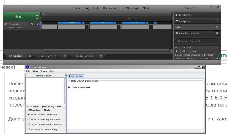

Проверил - ниодин пример не работает.  программа   от даллас onewireviewer вообще невидит ниодного устроцства  из примера.
Сканер нормально определяет реальные  устройства, железка собрана на китайском FT232 usb-com модуле.

После некоторого изучения вопроса, выяснилось что проблема может быть и в компиляторе. avr  gcc Скачал все версии библиотеки, ниодна не работает. Скачал версию среды которая по моему мнению могла быть во время создания библиотеки, это 2016. Первая версия 0.2.0 заработала в ARDUINO IDE 1.6.0 Но через две секунды ее переставал видеть OneWireViewer. Сигналы при этом шли и дешифратор протокола на анализаторе их определял.
Дело замедляется отсутствием информации в каком году какая ардуина вышла и с какой версией компилятора.
selevo
selevo аватар
Зарегистрирован: 21.12.2013
выяснил, после перехода на gcc492 перестала нормально работать библиотека 020
а на ардуино с gcc481 работает первая версия библиотеки без шаманства.
