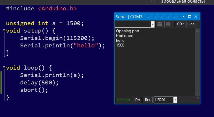

Есть простенький скетч:
unsigned int a = 1500;
Serial.begin(115200);
Serial.println("hello");
Serial.println(a);
Вот вывод монитора порта:
⸮XĽ⸮XĽ⸮XĽ⸮XĽ⸮XĽ⸮XĽ⸮XĽ⸮XĽ⸮XĽ⸮XĽ⸮XĽ⸮XĽ⸮X⸮1500 1500 1500 1500 1500 1500 1500 1500 1500 1500 1500 1500⸮hello 1500 1500 1500 1500 1500 150
Вопрос в заголовке темы!

ну, как он рассказывает, у него сначала loop выполняется, а потом setup(). Вот у мня в loop-е и стоит abort(), чтоб setup после него не выполнялся, а только перед.

Дважды запустил программу, при открытии порта кусок прежнего вывода ардуины вывалился в Сериал перед актуальными данными
Жаль... Жаль что не получается ткнуть носом этих нелюбителей чистого и прекрасного.
Нажал ресет, очистил экран терминала, отпустил ресет и любуйся.)
А то!
А то!
Оказалось дело то в другом, открытие порта дёргает DTR-ом в ардуино нано через ёмкость 0,1 сигнал RESET, на сигнал есть нормируемое время притяжки его к нулю, чтобы все регистры и оперативная память почистились, выходит косяк то аппаратный, проблема не нова, курские инженеры решили её в своих кассах трёхногой микросхемой ...

да ладно, ты просто не проверял так тщательно, посидел посмотрел на схему, это видимо даже не процессор, это не очищенный буфер RS-232, то-есть CH-340, когда жмём кнопку RESET через 100 ом ресетится и CH-340, а когда дёргаем DTR она свой буфер не чистит, то-есть фальшивая китайская CH-340, готовность терминала данных не должна выдаваться без очистки буфера при инициализации связи, правда могу и ошибаться, знающие поправят по протоколу RS-232, что там да как, особенно как в этом случае, постучался, откройте, а тут подарок - тут есть для тебя )))
Да никто никого не обязан чистить. Возьмите другой эмулятор терминала, который не дрыгает DTR при запуске и всё будет ОК.

Была бы поддельная 340-я - ардуина шилась бы через раз. По-моему опять ищем пятак под фонарём.
тоже подумалось, как шьёт, когда мусор в буфере для передачи, видимо в IDE подчищают, я протокол RS232 очень давно смотрел, это об установлении связи между девайсами...но мусора не видел при коннекте
