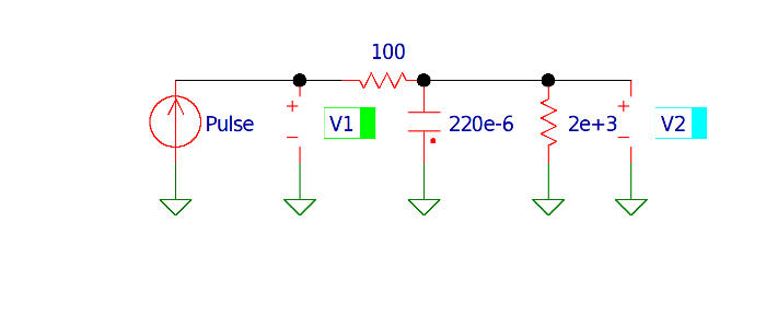

1. Вот модель того, что можно получить на выходе Ардуино.
Там, где написано Pulse выход ШИМ от контроллера. Зеленый вольтметр (№1 его показывает. Для примера настроено 15% ШИМ. Это около 0.7 В.
резистор 100 Ом и конденсатор 220 мкФ создают интегрирующую цепочку, или фильтр, как будет угодно. Сопротивление 2К - нагрузка. Вольтметр номер 2 (синий) показывает гапряжение на нагрузке.

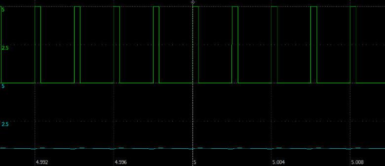

2. Вот картинка с эмулятора.
параметры фильтра зависят от нагрузки. При некоторых условиях фильтр невозможно сделать.
Вот поэтому автора и спрашивают: для чего нужен выход? Как автор планирует его использовать? На какую нагрузку?
По большому счету, ответ Евгения правильный - то, что можно получить от контроллера, выровняв фильтром, не годится почти НИ ДЛЯ КАКОЙ нагрузки.
Только для измерения или косвенного использования, как сигнала, например для сервомотора.
