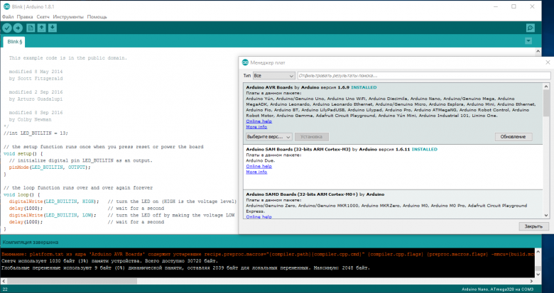

Иногда размер кода зависит от версии !плат! и отличается на 200+ байт! (1.6.9 - 1.6.14)
Это вполне естественно. Более того, это является основой концепции языков высокого уровня.
Кстати, если бы Вы потрудились попробовать на всех платах Ардуино, то вместо "отличается на 200+ байт" написали бы "отличается на десятки килобайт".

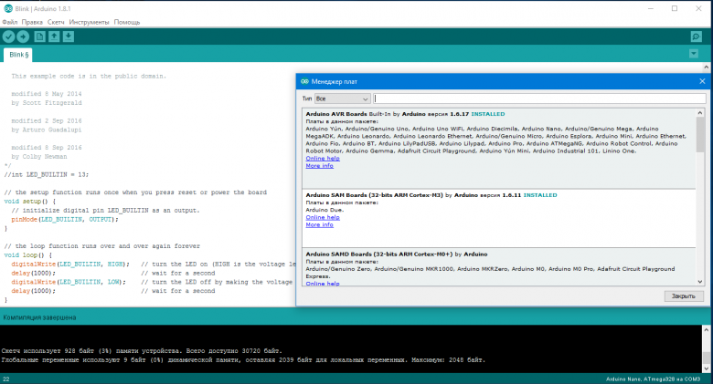

Железка одна - UNO, версия IDE и библиотек совпадают, различаются только версии описаний плат 1.6.9 - 1.6.14 , на более новой кода на 230 байт больше...
Вот пример на простой мигалке
