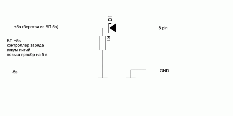

Прошу объяснить, каким образом?
Имеется БП телефона на 5.3 В. - подключал на GND, + подключал на 8 пин через резистор 100 кОм.
Сжег штук 7 оптронов, хотел через них. Но сколько искал, читал нет точных схем, никак не мог понять.
Ардуино будет питаться: БП - контреллер заряда Li-ion и аккумуляторы Li-ion - повышающий преобразователь на 5 В - ардуино. Хочу мониторить напряжение на выходе БП 5 в.

Оптроны считаете на середину допустимого тока через вход. На выходе, в зависимости от выходной схемы оптрона.
От БП, если на 5В, резистор ом на 20 и стабилитрон на 5,1В, далее на цифровой вход. Если БП на более высокое напряжение, считаем аналогичный стабилизатор для обеспечения не более, чем 5,1В. А точных схем нет и не будет, они для каждого случая индивидуальны.
masterar
Зарегистрирован: 27.09.2017
Да чего стабилитрон?
Я подключал так. Подавал 4,8в на оптопару 1, 2 нога. 3 нога на Gnd ардуино, 4 нога на 8 пин
Тут куда стабилитрон вставить?
bwn
Зарегистрирован: 25.08.2014
Стабилитрон, если напрямую от БП. Для пятивольтового БП, чисто для страховки, не пожечь вход МК, пока идут переходные процессы.

Как я понял схема следующая: БП - стабилитрон - резистор - оптопара (вот здесь какие ноги куда подключать, запутался уже) - МК?
bwn
Если у вас пятивольтовый БП у которого земля общая с ардуиной, то достаточно резистора и стабилитрона. Оптопару обычно ставят для развязки от высокого напряжения (типа 220 вольт).
Сначала резистор, потом стабилитрон (обратите внимание на схему его включения - параллельно входному пину и GND, в обратной полярности).

masterar пишет:
Тут вот земля какая? Сомневаюсь что общая.
И не совсем понял схему подключения

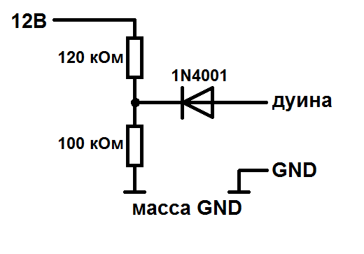

masterar
Спасибо) эти схемы я пересомтрел и некоторые даже собирал, но вот вторая ссылка, первая схема я еще не видел.
Правильно собрал?
Детали на картинке определили правильно - уже плюс. А схему вам такую предлагают:
R1 вам указали - 20Ом. Стабилитрон на 5.1V подбираете (на схеме - на 3,3V).
Если БП выше, чем 5V - собираете делитель на резисторах. Если китайский блок пробивает и на Uвх летит напряжение сети - меняете ардуину.
masterar

sadman41 пишет:
Спасибо за схему и за оперативный ответ))
1. Подбором R1?
2. Напряжение через БП не всегда ровно 5в, обычно это 5,2 - 5,4 в. Для этого нужно делитель собрирать?
3. Измерение на вых БП 5в, а питается ардуино через аккумулятор + повыш преобразователь. В данном случае минус общий и подойдет ли данная схема?
4. Чтоб все не сгорело лучше тогда через оптопару. Так и не понял как подклчать, а интересно.

Через оптопару так.  Схемка первая, что нашел. Если будете делать от переменки 220В, то добавить еще один диод параллельно светоизлучающему, но в обратной полярности (чтобы не пробило обратным напряжением). Для постоянки, просто считаете токоограничивающий резистор на середину рабочего тока светодиода. Выходной каскад как на схеме.
По вашим вопросам: делитель делается для постоянки разумного вольтажа (9, 12, 24, 36, но стабилитрон лучше все равно оставить, он погасит возможные всплески). Можно обойтись и схемой на стабилитроне, считаете резистор для обеспечения рабочего тока стабилитрона (обычно 2-5мА) и делаете из двух деталей.
